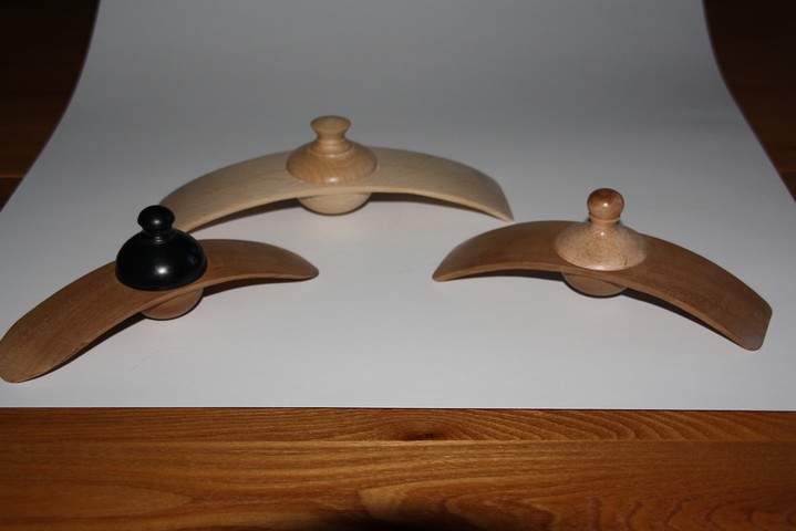

Ben voilà, ça a marché.
Bon vous avez vu, c'était du Hêtre,
j'ai continué avec 2 autres en poirier.
Si vous avez une petite expérience du tournage décentré, ça aide.
Bon courage Emile.

Bonsoir ,
héhé beau travail !!! Je vais en commencer une demain !
en tout cas je suis admiratif!
Quel finition?
benj'

C'est même de la série, c'est devenu une passion!
Jean François

bien belle serie
peut tu nous donner les essences et les dimentions
et quel finition.

pour le frêne:22cm sur6 sur6
pour les deux en poirier:18 sur5 sur 6 ébène du pauvre pour un couvercle.
La finition est cirée.

tu tourne a quel vitesse?

Bonsoir à tous, Tom je tourne à environ 1500 tours, même plus par moment, on "déraille" moins, ça fait un bruit de ventilateur...
Roger: finition bouche-pore cellulosique SEV, que tu connais bien(acheté à Orléans dans un de tes repaires!)puis cire wood machin 22. Je t'ai envoyé un MP
