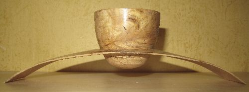

Ayant depuis quelque temps un petit morceau de merisier (partie de tronc) avec une loupe assez biscornue et je n'arrivais pas à savoir qu'en faire. Hier je l'ai reprise en main et après examen, j'ai coupé la partie de loupe en excroissance latérale pour ne conserver qu'une partie de 240mmx70mmx80mm, un passage à la dégau et hop sur le tour.
Voilà le résultat, un peu décevant car entre la loupe et le bois il y avait une fente, mais bon!
Au final longueur 230mm diamètre bol 65mm, épaisseur aile 2,5mm(c'était chaud houla ) épaisseur bol 3,5mm un peu de déformation sur l'aile!
Jean François

Daniel: effectivement cela brassait bien l'air lors du tournage, mais j'étais tellement concentré pour éviter la casse que je n'étais attentif qu'au vrombissement de l'aile.
Je vais maintenant m’atteler à la réalisation du couvercle, celui prévu dans le morceau, hé oui cela fait bizarre, mais a explosé lors des passes de finition (il y avait beaucoup de fentes dans la partie supérieure de la loupe).

pourquoi n'a tu pas mi de la CA dans les fentes pour durcir l'ensemble?
cela aurais peut etre évité la casse.
Merci Thom,
pour répondre, tout simplement parce que cela se passait si bien que je n'y ai même pas pensé! J'avais pris une gouge à profiler de 6mm avec un affutage assez aigu pour terminer une gorge et envolé la pièce!

Comment procèdes-tu ??

J'ai suivi ce tuto ( en anglais!), un peu de casse au début puis on y arrive tout doucement
bobhamswwing.com/Articles/Clewes%20Style...20box%20Page%201.htm
Une vidéo
www.youtube.com/view_play_list?p=8A661B8BDD7F7F8D
Bon courage si tu te lances il y a de l'échec au départ!

N'hésitez pas! c'est plus facile qu'il n'y paraît.
Observez bien la position de la gouge, pas trop ouverte et en tirant, finir en shear scraping mais surtout ne pas hésiter à tourner vite, avec la contre-pointe au début pour se rassurer.
J'en ai fait 3 de suite, 2 en poirier, et un en hêtre, c'est ce dernier que je conseillerai pour débuter.
Si on a une petite expérience du tournage décentré, pour voir le "fantôme ", c'est mieux!!!

je ne sais pas si le chêne est bien recommandé pour ce genre de tournage, fait bien attention au risque d'éclatement je pense.
Pour moi essayes un autre bois et bon courage c'est bien d'essayer.
