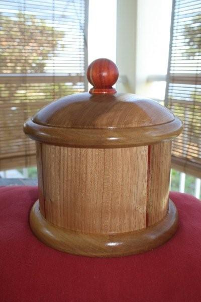

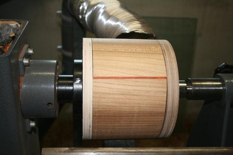

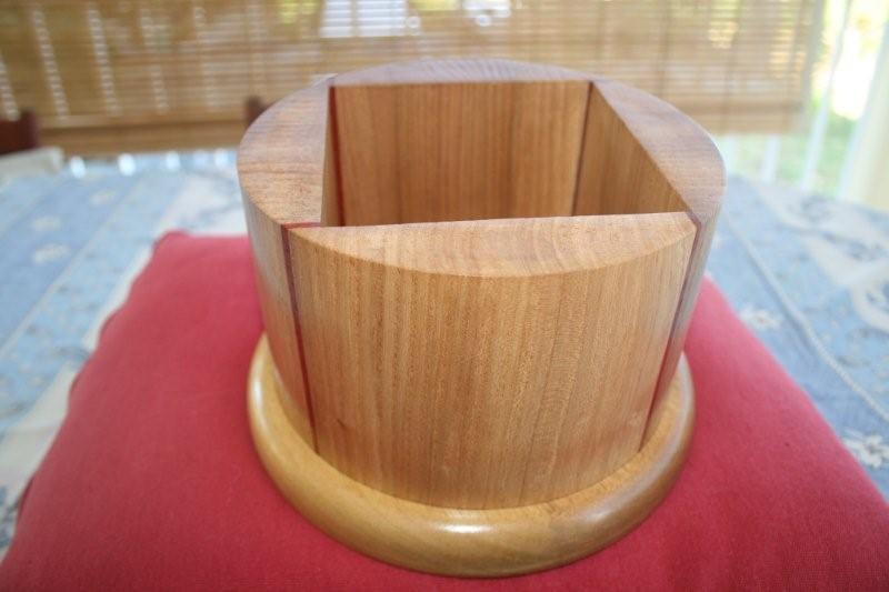

Je vous présente ma dernière réalisation.
Une boite pour ranger des carrés de coton pour la toilette de mon petit-fils.
Hauteur 200mm, diamêtre 200mm
movingui et orme avec filet de padouck pour le corps.
Orme et movingui pour le couvercle.

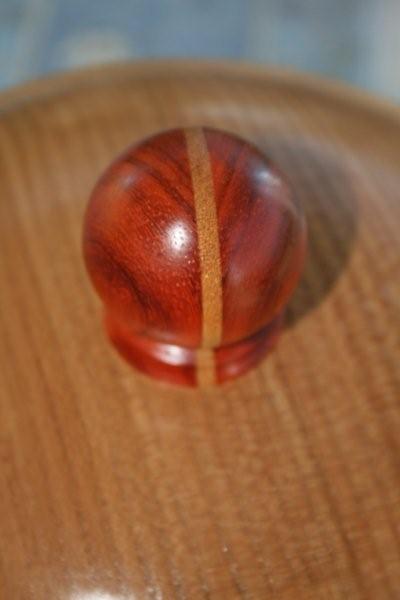

Padouck et movingui pour le bouton.

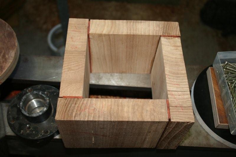

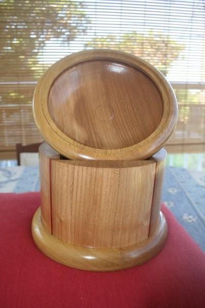

l'intérieur est carré à la dimension de son futur contenu.

Une bien jolie boite faite avec amour :)
Re:Boite à coton 28 Avr 2013 20:02 #77930
Elle est belle ta boite Bernard et la finition remarquable. Bravo

Une belle boîte et beau collage j'aime beaucoup le collage inversé sur le bouton du couvercle ! ;)

belle surprise à l'ouverture

Bernard ,c'est volontairement que tu à laisser les
coins à l'intérieur .... ;)

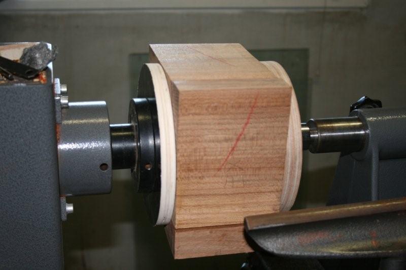

Re:Boite à coton 29 Avr 2013 12:21 #77972
Bonjour Bernard,
Sympa ta boite, belle finition.
Tu a raboté les planches pour l'intérieur, collé et tourné après?

imertenob écrit:
Bonjour Bernard,
C'est fait exprés le carré dans le rond ! :blink:
C'est fait pour ranger des cotons de 10.5x10.5cm.
collage de 4 planchettes d'orme avec les extrémités en padouck.

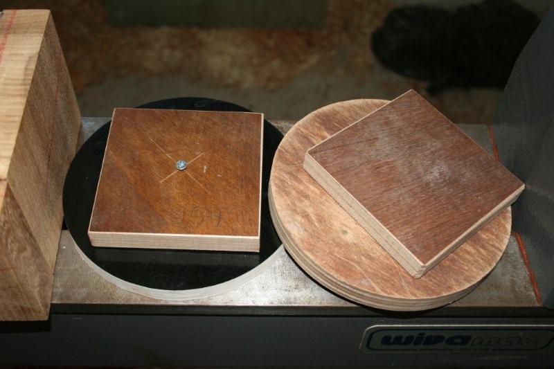

j'ai fait deux supports en ctp constitué de deux carrés et deux ronds bien centrés et entre pointes pour le tournage.
le reste est traditionnel.

J aime ta boite surtout le concept du carré intérieur c'est intéressant .
