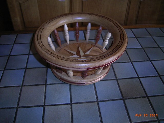

Très bon travail mais pourrais d'on avoir plus de photos de face. Merci Bravo

Original,beau et bien fait.
Félicitations.

Eh bien il y en a du travail la dessus, et plusieurs techniques qu'il faut bien maitriser.
Bravo

Bonjour Couel, ;)
Chouette et plein de découpes et de petits tournages.
Le fond c'est du placage ou dans la masse ?

Très belle corbeille avec une réunion de techniques bien maîtrisée.

Que dire ? du beau travail ;)

Une chose que l'on ne voyait pas sur la première photo, serait-ce un cerclage en fil de cuivre sur les cercles du haut et du bas?
Encore une maîtrise supplémentaire.

Magnifique cette corbeille ,j'imagine
le travail pour faire ce genre de pièce
c'est très réussi .

Sans vouloir etre impolie c'est un travail de fou! Combien d'heures?
Je n'aurais jamais la patience!
Bravo

Superbe, rien à dire, une coupe de toute beauté.
Du travail d'orfèvre... BRAVO

Merci pour complément des photos bonne maîtrise du collage Bravo

Merci pour vos remarques.
Je n'avais pas mis toutes les photos car pas réussi à les joindre.
C'est effectivement du fil de cuivre incrusté et collé à la cyano dans une rainure et soudure au raccordement des deux extrémités.
Ce n'était pas prévu au départ mais cela m'est venu à l'idée pour palier au manque de précision qui me gênait dans la jonction des morceaux de bois incrustés dans une rainure principalement dans la couronne du haut,et j'ai appliqué la même chose concernant la couronne du bas par soucis de cohérence.
J'ai moi même été surpris du résultat et pense que c'est une idée à retenir.
