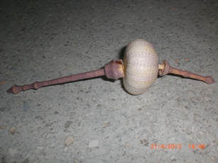

Bonjour à toutes et tous,

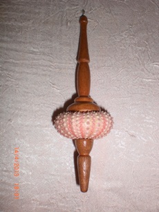

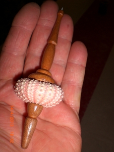

Aller vite fait une petite photo avant de quitter le forum.
J'avais vu ça un jour et j'ai voulu essayé.
Premier essai, donc le suivant sera plus fin, mais le métier rentre....
Comme on le voit dans ma mimine que j'avais lavée avant pour la photo....on imagine la taille.
Re:C'est la période des oursins ??? 14 Avr 2013 19:54 #77327
Bien cet essai, j'avais vu une tourneuse dont on a vu le minois il y a quelques temps chez Vanhoutte qui tournait ce genre de chose. C'est vrai que ses fleurons haut et bas étaient plus fins.
Mais il faut essayer pour arriver à un beau résultat, et trouver l’harmonie qui va bien.

Bel assemblage Daniel,les fleurons,
il faut en faire et à force ça vient.
Re:C'est la période des oursins ??? 14 Avr 2013 23:25 #77342
Bonsoir Daniel,
J'aime bien l'idée, mais effectivement la partie bois serait mieux plus affinée.
Ou trouves tu des oursins comme ça?
A +
Anne

Merci pour vos commentaires constructifs.
On est bien d'accord sur le fait de faire plus fin.
Mon premier essai je n'ai pas eu trop de chance car j'ai cassé le point d'ancrage et du coup je n'ai pas pu faire plus fin.
Anne ;) , je t'envoie l'adresse pour les oursins.
Re:C'est la période des oursins ??? 15 Avr 2013 08:57 #77350
Salut Daniel,"tournistiquement"parlant c'est pas mal, :laugh:
mais les fleurons me semble trop ventru :laugh: :laugh:
Mais ne change pas de main les prochains serons mieux :P

Magique l'assemblage des deux matières !
Une "coquille" d'oursin n'est pas trop fragile pour faire l'assemblage ???
Bravo belle réalisation originale.

Voilà, je reviens en partie pour répondre à Edb en ce qui concerne la solidité des coquilles.
Oui, cela reste fragile comme une coquille d'escargot par exemple (plus dur qu'une coquille d’œuf).
Par contre par de crainte, la première m'a éclaté dans les mains en 3 morceaux, mais avec la colle magique cyano, ni vu ni connu.

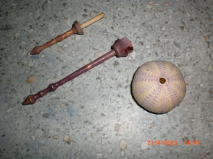

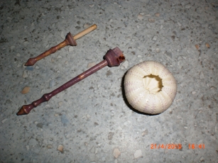

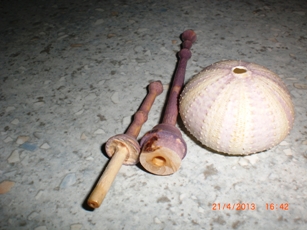

Je me suis permis de faire un petit tuto pour ceux que cela intéresse notamment pour montrer le montage.
Déjà, je réalise les fleurons bas et haut en fonction du trou des oursins pour fermer l'ouverture au mieux
D'un côté je perce un trou qui recevra l'autre fleuron de façon à faire en axe:
L'ensemble est ensuite collé après avoir vérifié à blanc pour être sûr que l'axe serre sur la coquille légèrement pour la maintenir.

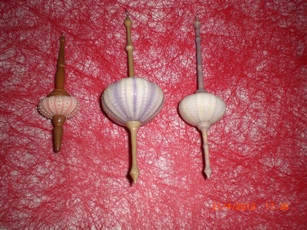

Et voilà une série, on voit que j'ai fait des progrès sur les diamètres: longueur max 15cm diamètre au plus petit 4mm.

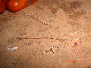

Ah oui, j'oubliai l'anneau de fixation réalisé au plus économique, du fil électrique souple, et un peu de soudure. Je récupère quelques brins que je torsade, enroule autour d'un manche de tournevis par exemple pour le rond, soudure, perçage du fleuron et collage cyano. J'ajuste les fleurons pour qu'ils épousent la forme de l'oursin avec une mini perceuse équipée de fraises de chez le dentiste (pour une fois que cela sert autrement qu'à faire des sueurs froides:woohoo: )
