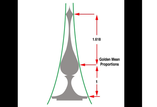

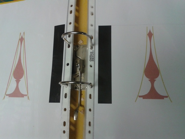

voici l'explication en image du fleuron comme dit j'ai respecté son approche sur le sujet
ouf enfin la bonne image :blush: pas facile à extraire

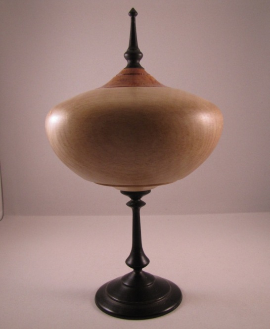

bernard toute idée est bonne à prendre, je vais en refaire une cette semaine et je vous soumettrais plusieurs pieds, ça fait quelques temps que j'étudie les oeuvres de cyndy drozda j'en au un classeur plein :blush: et il ya quelques jours un ami tourneur m'a redonner confiance et surtout m'a prêté le dvd de Cindy, afin de reproduire son style de pièces, style que j'adore
voici mes débuts dans son style, que j'avais fait il y quelques temps et qui ne me plaisent pas, fleuron trop petit pas assez élancé,...., socle trop gros
amicalement Olivier

J'ai voulu revoir les boites avec fleuron de Cindy Drosda et effectivement pour pratiquement toutes le diamètre de la base du pied est supérieur ou égal au diamètre de la base du fleuron sauf une que voici.
Jean François

jring je te rassure, enfin plutôt te contredire, c'est pas la seule exception où la base est plus petite y en a d'autres toutes aussi aériennes, mais bon promis la prochaine le pied aura le même diamètre que l'embase du fleuron
c'est comme ses fleurons il y a plusieurs formes de bases ceux qui partent à la base comme un cône, ou d'une forme de base convexe voir la photo ci dessous.
le but de ce genre de tournage s'il te plait c'est de te rapprocher le plus possible de celui de l'auteur en appliquant sa technique et sa vision
amicalement Olivier

Bonsoir Olivier,
Pour la dernière boîte proposée, je trouve que le fleuron est trop petit comme déjà dit plus haut. Le pied par contre me semble un peu trop haut.
Mais ça n'enlève rien à ton talent.
