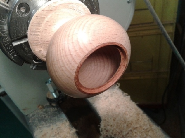

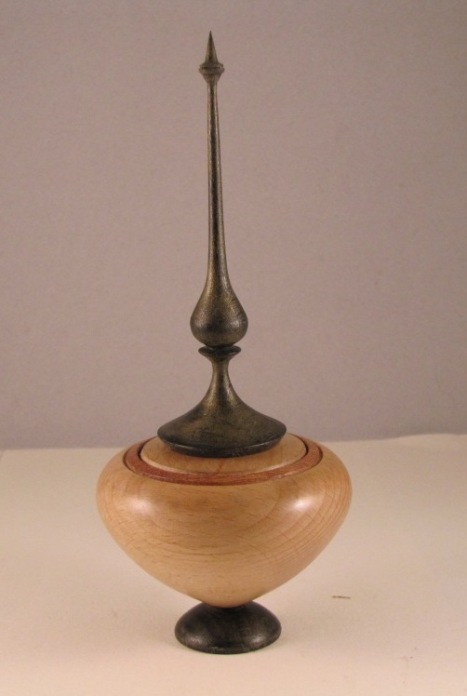

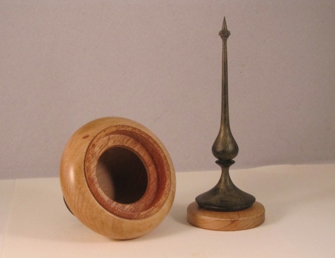

toujours dans les boîtes d'inspiration Cindy Drozda, en voici une que j'ai faîte d'après son dvd, prêté par un ami pour la circonstance
corps en frêne, "anneau en sipo" fleuron ébène du pauvre + cire d'or
hauteur totale 170 mm
boite diamètre 7cm épaisseur 2mm,hauteur fleuron 110 mm
:blush: la première boîte est en standby car à force de vouloir aller de plus en plus fin on devient limite pour le couvercle
mais je vais essayer le récupérer mon erreur (sortir plus souvent les copeaux :blush: )
Merci d'avance pour vos commentaires et critiques
amicalement Olivier

Re:nouvelle boïte d'inspiration, 29 Mar 2013 20:50 #76561
  • Messages : 6711
Très très belle boite,bravo pour le fleuron ,mais attention au transport ,mauvaise surprise quelques fois!

Bonjour Olivier,
Ta boite est très belle ainsi que son fleuron. Malgré tout, je trouve le fleuron un peu disproportionné par rapport à la taille de la boite.
Est-ce voulu que le fleuron et la boite suivent un rapport d'or ? (70 x 1.618 = 113)
L'ouverture de la boite pourrait être à peine plus large comme sur la première boite.
Le couvercle n'étant pas très lourd il ne demande pas une surface de maintient importante.
Ces remarques sont relatives à mes goûts et ne déprécient absolument pas la qualité de ton travail.
Re:nouvelle boïte d'inspiration, 30 Mar 2013 09:06 #76599
Belle boite, comme je les aime, néanmoins, je suis comme Augustion, je trouve le fleuron disproportionné. Il aurait peut être mérité d'être affiné. C'est juste un avis.
Sinon, le mariage des bois est réussi.
Re:nouvelle boïte d'inspiration, 30 Mar 2013 09:34 #76602
  • jfring
  • Portrait de jfring
  • Messages : 441
Si on s'en tient au fait que c'est de l'inspiration des fleurons de Cindy Drozda il est dans le vrai.
Sur ses boites le rapport est souvent de 1 pour 2 et quelques fois un peu plus.
Passez faire un tour sur son site :woohoo:
Jean François
Re:nouvelle boïte d'inspiration, 30 Mar 2013 09:53 #76605
Bonjour,belle prestation :laugh: la seule chose qui
me gêne c'est le décrochement en sipo,ce n'est que mon avis.. : :P

Bonjour JFRING,
je suis allé sur son site, ses réalisations sont magnifiques. Et ses fleurons sont de'une finesse exceptionnelle. C'est qui manque et avec une petite cure d'amaigrissement du fleuron, ce sera parfait.
D'ailleurs, pour ceux que ça intéresse, il sort en kiosque, un livre très complet sur le nombre d'or qui explique les proportions. C'est dans la série le monde est mathématique; Il coûte 3,99€.
Re:nouvelle boïte d'inspiration, 30 Mar 2013 11:50 #76610
  • Olivier67
  • Portrait de Olivier67
  • Messages : 660
raymond écrit:
Oui Raymond le décrochement est trop grand, la prochaine sera la bonne :P

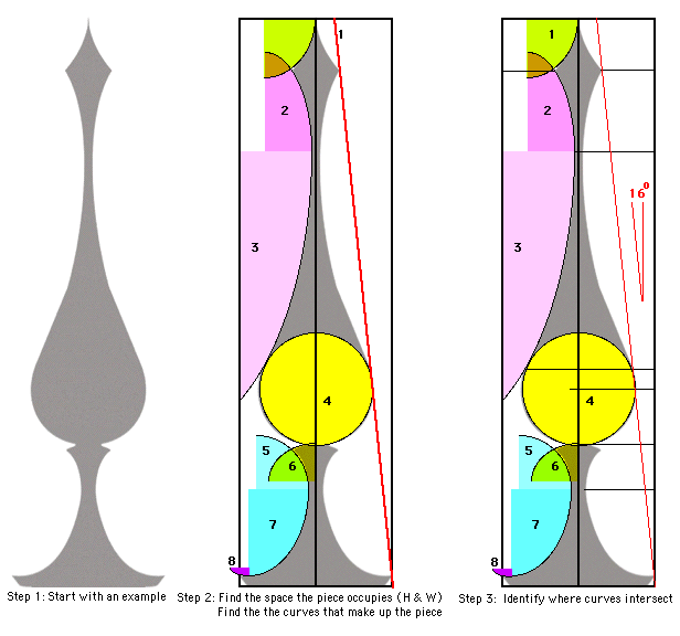

le fleuron est réalisé à l'identique de celui de Cindy, d'après son tableur exel, je sais pour certains le fleuron est trop grand, mais c'est le style de la créatrice, un style que j'aime bien, comme le le fait remarque Augustin, elle respecte le nombre d'or sur ses petites boites, et sur ses grandes créations c'est la boite que est plus grand par rapport au fleuron, ce n'est qu'une histoire de goût :)
imertenob, faire le fleuron plus affiné risque d'être dur à réaliser en haut sous la déco je suis à 2mm, au dessus de la goutte d'eau je suis à 4mm,et toujours d'après son tableur j'en suis très proche
voici un aperçu du logiciel qu'elle à fait et qui respecte le Golden Ratio
merci encore pour vos commentaires et remarque
