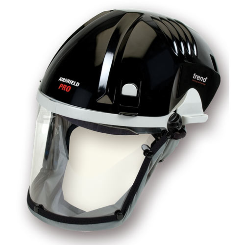

Comme promis, j'ai continué d'expérimenter. J'ai broyé, collé et poncé quantité de stéatite tout en tournant régulièrement différentes essences essentiellement exotiques...
Jusqu'à ce que de gros ennui de santé me stoppent ce printemps. :S
Une énorme sinusite m'est brutalement apparue et elle était bien parti pour devenir chronique...Au bout de 2 mois, je n'y comprenais rien, cela ne m'était jamais arrivé. Cependant j'ai respecté les consignes médicales en stoppant toute activités poussièreuses.
Lors d'un échange avec Mr Wetzel (artisan ébéniste spécialisé dans la miniature) nous avons joué aux "tamaloù" en parlant de nos maux respectifs. Il m'a appris avoir subit les mêmes effets en préparant en grosses quantités de petit blocs de stéatite à la scie à ruban. Voici ce qu'il m'en a dit. Les poussières dégagées par la pierre sont plus lourdes que la poussière de bois elles vont moins loin et se déposent dans les fosses nasale jusqu'à ce que les muqueuses réagissent...Alors si vous voulez utiliser ce genre de produit pour faire un effet, protègez vous!!!
Maintenant j'utilise systèmatiquement le masque Trend et je m'y suis tellement habitué qu'il m'arrive d'essayer de me gratter le nez à travers la visière.... ;)
Re:pour remplacer l'étain ? 12 Sep 2013 14:52 #83115
Même avis que Roger,mais c'est bien .
Re:pour remplacer l'étain ? 12 Sep 2013 15:09 #83120
  • Messages : 9963
  • Remerciements reçus 131
Bonjour Michel
je te l'avais recommandé la dernière fois que nous nous sommes téléphoné.
ce casque est l'idéal.
et l'avantage pour ceux qui ont des lunettes pas de buée et de l'air frais filtré dans la visière.
sont seul défaut le prix, mais pour moi la santé est prioritaire
