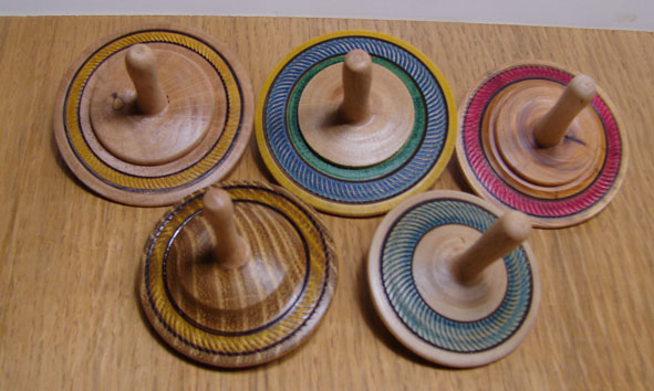

je fais des essais de toupies texturées.
je rencontre quelques soucis pour que la coloration ne ce dillue pas quand je passe la finition.
es ce que l'un d'entre vous à une méthode? (qui donnerait un meilleur résultat).
quel est l'ordre faut il suivre?
et quel type de feutre doit on employer? (eau ou alcool)

Je pense une projection de vernis en spray (bombe) il fixera sans fondu les couleurs.

même avis que proj51.
Pas d'application mais en bombe.

mais cette pulvérisation tu l'as fait après la couleur ?
si tu ne mets pas un coup de bouche pore les couleurs s'infiltrent sur le bois brut.
dans quel ordre feriez vous l'application ?

ma petite expérience concernant les teintes et l'application de vernis
je teinte avec des teintes à l'alcool puis j'applique une 1ère couche extrêmement fine ce qui permet de fixer la teinte ou les teintes pour éviter qu'elles ne coulent et ne se mélangent entre eux, puis une 2ème couche, une 3ème,... (vernis en bombe)
j'ai eu de tristes expériences avec de la teinte à l'eau :(
comme dit c'est ma petite expérience personnel sur le sujet, je suivrais la discution sur d'autres avis ou autres techniques

Fondur puis teine puis vernis ?
Roger, est-ce que tu penses que le vernis est obligatoire sur une toupie ?

lebreton22 écrit:
lebreton22
Bonsoir lebreton
je ne suis pas tellement pour le vernis .
mais je pense que sa protége la couleurs de mettre du fond dur

Jolies toupies Roger,pour ce qui est de la couleurs,
je passe d'abord le feutre de couleur puis fond dur .

fm29 écrit:
Bonjour François
tu passes la couleurs
mais feutre à l'eau ?
ou feutre à l'alcool ?
le texturage tu le fais avant la couleur ?
ou après ?

Salut Roger,
Pour les toupies je fais le texturage
puis le feutre à l'alcool,ensuite fond dur.

fm29 écrit:
Salut Roger,
Bonsoir François
avec l'application de la couleurs ,tu laisses sécher combien de temps?
et ton fond dur tu l'appliques au pinceau ?

Roger,je laisse sécher 24h et fond dur
au pistolet,j'attend d'avoir plusieurs
choses à fondurer,c'est le cas en ce moment
mais la chaleur n'est pas la,il faut attendre.
