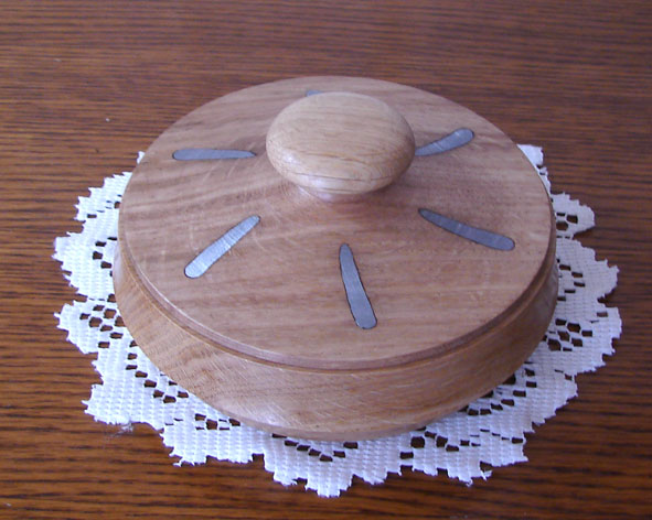

voici le résultat d'une boite et son couvercle réalisé avec un décors étain coulé dans les rainures.
Je remercie daniel pour sa discussion à ce sujet, mais fallait il encore le réussir, après deux essais, j’en ai même oublié un petit point d'étain sur le bouchon

Beau ,
très beau !
Tu as fait les rainures pour l'étain avec quoi ?

très beau :)
Re:couvercle décoré étain 19 Mar 2013 21:41 #75873
Pas mal,ça donne un genre qui sort
de l'ordinaire.

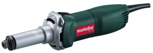

Je file sur ton site pour voir ta machine, je dois m'acheter une défonceuse droite pas chère ce mois ci pour avancer dans mes montages.

pour ta meuleuse droite tâche d'en trouver une qui à un col long, c'est plus pratique dans la fixation, il y a différente marque si tu peux prend une avec variateur

Re:couvercle décoré étain 20 Mar 2013 08:52 #75899
Re bonjour Roger merci pour le tuyau, je vais vérifier si celle que j'ai en projet à un col long, pour le variateur je vais faire moi-même.
A bientôt

ok merci Roger ;),j'aime bien l'autre déco en "pétale sur le second couvercle montré sur ton site ;)

calimero54 écrit:
A bientôt
Oui Daniel,
tu peux faire toi même un variateur en récupérant un vieux aspirateur à puissance variablemais il faut qu'il est une puissance supérieur au moteur de ta défonseuse, le mien fonctionne très bien, surtout que l'on fait jamais de grosse passe car il est évident qu'en diminuant la vitesse tu diminus la force de la machine (comme le potentiomètre des perceuses)
Oui Alain,
j'ai fais ce décors pour montrer autres choses sans étain.
mais je suis sure que j'ai d'autres possibilités donc affaire à suivre
Re:couvercle décoré étain 20 Mar 2013 11:31 #75906
  • Messages : 6708
je pense aussi Roger,les faire croiser par exemple ;)
