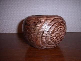

Un petit vase en pin noir brûlé, brossé tour en marche et céruse cuivre finition shellawax

Mignon ton petit vase, il a quelle taille ce cuivré?

Merci pour vos commentaires,
Roland, le vase fait 110 mm. de diamètre et 85 mm. de Haut.
Roger, ce n'est pas si compliquer à faire, si un jour tu veux essayer fais moi signe je t'expliquerai.
fm29, ce n'est pas bien compliqué, tourner la pièce dans un bois bien veiné comme le pin et brûler la pièce au chalumeau puis brosser avec une brosse de fer puis passer la céruse puis finition cire incolore ou shellawax liquide
