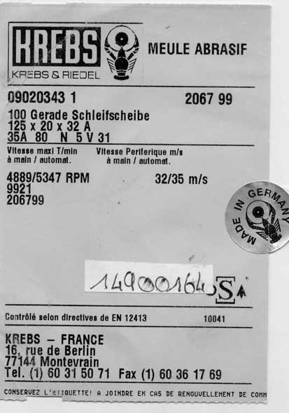

Bonsoir François
pour l'affûtage j'utilise une petit qui me convient bien
spéciale Hss
