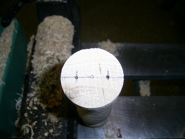

je commence par tracé une diaganal dans le sens du fil puis deux traits à 10mn de l'axe

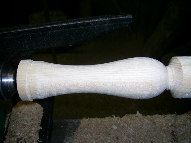

premier forme,contre pointe dans l'axe
puis je desaxe et commence par faire le dessous de l'oiseau
la suite demain

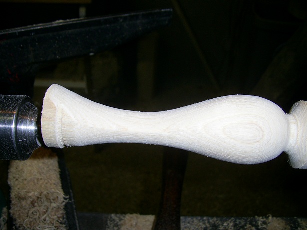

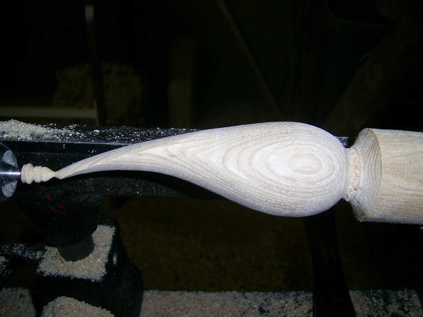

une fois le dessous terminé je replace ma contrepointe sur l'axe oppose
et je travaille le dessu de l'oiseau
je termine en poncent l'extrémitée de la queue pour l'arrondir un peut

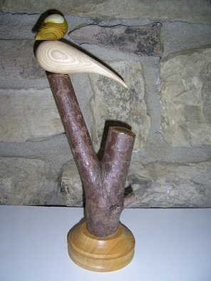

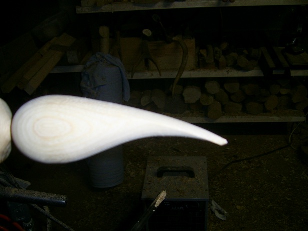

lui faire une belle petite tête,pour la faire tenir je perce la tete et le corps
pour y mettre une pointe qui fixera les deux et le zozio et fini
j'espére que mes explications sont claire
car c'est mon premier pas à pas
thom
