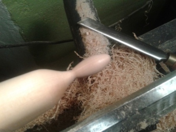

pour ce genre de tournage j'utilise pour gagner du temps lors du ponçage quasiment que la plane
petit truc pour faire les chaussures du chasseur, les pieds et les oreilles du lapin, il faut tourner une pièce ovale sans la séparer du reste de la pièce scier en deux, puis après seulement détacher de cette manière il y a juste à poncer les traits de scie
amicalement Olivier

lamenuise écrit:
super pas à pas
:blush: merci je verrais demain pour le reste des photos ce soir je galère un peu, peut être à cause d'orange :angry:
amicalement Olivier

calimero54 écrit:
Hello bonjour à toutes et tous :laugh:
Brrr 15 cm de neige et la pelle, encore la pelle :S
Superbe Olivier ton pas à pas, serait-il possible de voir (savoir) aussi comme tu fais les autres pièces: jumelles, fusil ? :ohmy:
En tout cas le lapin bouge encore, criant de réalisme.
Chez nous aussi il y a de la neige, comme souvent en hiver pas de pelle pour moi :P ni à la maison ni au boulot :laugh:
les jumelles: je tourne 2 genre de mini bouteilles identiques que j'assemble avec un tourillon maison pour la cordelette voir ci dessous les explications
le fusil: je dessine sur une planchette rabotée à la main, la forme de la crosse je procède au découpage à la scie à chantourner manuelle puis râpe à bois et papier à poncer
pour le canon idem planchette un coup de burin en vé des deux cotés pour faire apparaitre les deux canons puis j’arrondis l'extérieur au rabot à paume un coup de papier de verre et hop assemblage
pour la cordelle percer 2 trous de 2mm y enfoncer les extrémités de la cordelettes au cure dent afin de bien boucher le trou, une goutte de CA et le tour est joué
franchement rien de sorcier, fait un essai tu verras,..., et tu auras le début d'un chasseur fumeur :laugh:
amicalement Olivier
