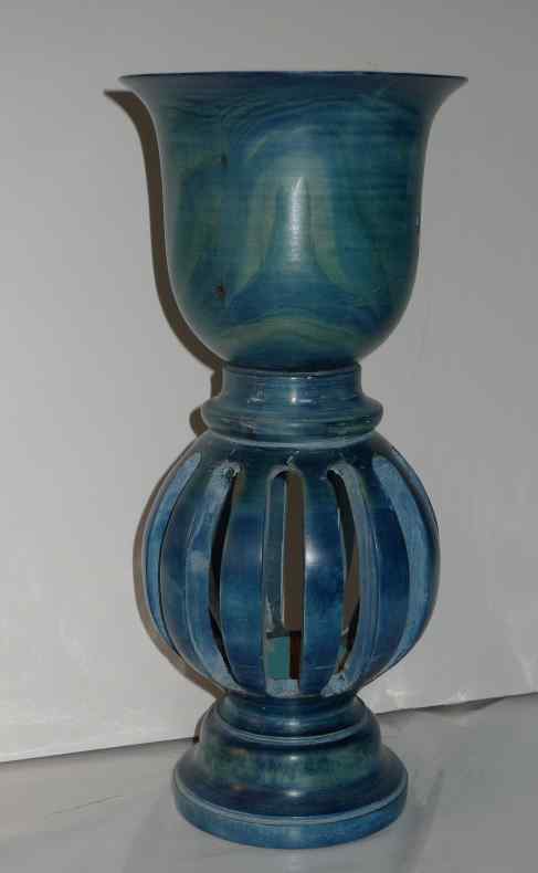

Au départ je voulais en haut : un abat-jour translucide avec une lampe,
il fait 1.7 mm. d'épaisseur, avec la teinte la lumière ne passe pas !
Le bas une lampe: La lampe éblouit trop. J'ai voulu le remettre sur le tour,
un geste maladroit et il m'a éclaté de rire ( en 13 morceaux HI¨)
J'ai tout recollé.
La teinte n'est pas une réussite !
Voilà c'est loupé, vous pouvez rire !
Cordialement Francis.

Re:C'est loupé ! 05 Fév 2013 14:58 #72829
  • Messages : 6708
Je dirais chapeau pour avoir tout recollé :S ,je ne suis pas fan de bois teinté,mais cette couleur va très bien pour cette lampe ,j'aime beaucoup ton travail ;)
Re:C'est loupé ! 05 Fév 2013 15:27 #72832
  • Franky28
  • Portrait de Franky28
  • Messages : 467
Personnellement je ne permettrai pas de rire, je doit avouer belle remise en état et belle réalisation, la petite critique j'aime le bois naturel donc comme Alain le bleu :( je ne suis pas fan.

Re:C'est loupé ! 06 Fév 2013 10:25 #72918
  • zona
  • Portrait de zona
ben y a pas de quoi se moquer au contraire , de plus vous avez le mérite de nous faire part de vos déboires et de vos essais.
perso j'adore le bleu, mais celui ci me semble un peu terne, passé.
j'aime la forme , bien proportionné a mon gout.
tournage 1.7 mm en apné ???? faut osez , bravo !
quel bois ? un bois moins dense peut etre plus transparent, qu'en dise les pros du tournage ?
il n' y a que ceux qui ne font rien , a qui il n'arrive rien.
moi je dis bravo !
Re:C'est loupé ! 06 Fév 2013 14:44 #72944
Bravo pour un loupé ,c'est à peine visible.
il faut parfois osé.
Re:C'est loupé ! 06 Fév 2013 14:52 #72946
Pas mal pour un loupé.
J'aime bien la teinte, ça change un peu!
Re:C'est loupé ! 06 Fév 2013 16:47 #72957
Bonsoir FRANCIS
personnellement c'est un loupé que j'aime bien
mais pas fana du bleu,(peut être en céruse)
Narcisse
Re:C'est loupé ! 06 Fév 2013 17:58 #72959
Bien rattrapé bon boulot, mais personnellement le bleu ?
Re:C'est loupé ! 06 Fév 2013 18:37 #72969
Moi je trouve l idee tres bonne , la piece reussi par sa forme
La couleur bleu me derange pas vraiment mais il faudrait beaucoup plus leger

  • jeanmichel.muratot
  • Messages : 1201
coucou ,
mois j'aime bien bleuté c'est pas mal !
mais je doute fort que la lumière traverse 1,7 mm d'épais je pense qu'il faut descendre
vers 1 mm et encore faut voir ,et là ça deviens de la haute voltige !
je viens de placer un placage de 8/10 ieme contre une ampoule ,et pas terrible .
cordialement jmm
Re:C'est loupé ! 06 Fév 2013 19:21 #72975
  • couel68
  • Portrait de couel68
  • Messages : 57
Je suis d'accord avec toi,c'est loupé.
Je n'aime pas trop la teinte car je préfaire le bois naturel.
Néammoins je trouve l'idée formidable et le profil bien proportionné.
Vraiment dommage car cela représente beaucoup de travail.
Pour conclure,il est toujours facile de critiquer et d'améliorer,mais c'est toujours l'idée de départ qui mérite le respect.
Continue comme ça,
André

  • Francis Darbellay
  • Messages : 644
Bonsoir et merci à tous vous êtes sympa avec un old man, je suis reconforté, merci .
Comment s'y prendre pour arriver à 1 mm. d'épaisseur.
Quel outils et méthode, comment faire ?
Merci d'avance et bonsoir à tous.
Francis

Re:C'est loupé ! 07 Fév 2013 10:13 #73014
Francis Darbellay écrit:
Francis
Pour arriver à 1mm d'épaisseur il faut d'abord creuser ta pièce,puis tu introduit une
lampe à l'intérieur et au fur et à mesure que tu enlève les couches de bois, ton bois change de couleur. Il passe du rouge foncé au rouge vif puis orange, jaune; à ce moment il faut faire attention et y aller doucement pour arriver au presque blanc. Il suffit d'avoir une
couleur uniforme pour obtenir une épaisseur régulière. Bien sûr les couleurs varient en
fonction du bois utilisé.
Bon courage.
Philippe
Re:C'est loupé ! 07 Fév 2013 14:44 #73033
Oui,et enlevé la matière du bord interieur
et descendre au fur et à mesure vers l'interieur
et faire la finition de suite à chaque tronçon
terminé.
Bon courage
Re:C'est loupé ! 07 Fév 2013 14:53 #73036
  • Messages : 2026
  • Remerciements reçus 52
fm29 écrit:
terminé.
Bon courage
Et utiliser du bois vert, moins cassant.

Re:C'est loupé ! 07 Fév 2013 16:57 #73048
  • Francis Darbellay
  • Messages : 644
Bonjour à tous, Merci.
Je vais essayer avec du bouleau vert et suivre vos conseils.
Mais une fois sec que se passe-t'il, il va se fendre.
Entre vert et anhydre il y a une grande différence.
Merci d'avance. C'est vraiment nouveau pour moi.
Amitiés Francis.
Mon site: www.passion3fois.ch
Re:C'est loupé ! 07 Fév 2013 17:52 #73055
Si tu veux faire le meme en vert, le bois pas la couleur ;)
Pour la partie superieure pas de probleme, enfin facon de dire car tourner aussi fin pas toujours facile, arrete toi au jaune tres clair car quand tu vois la couleur blanche il est presque trop tard
Pour cette partie la tu n aurras pas de fente il sera sec sur le tour, mais le pb vas etre pour la partie basse qui elle est plus epaisse donc peut etre des fents dans celle ci
Re:C'est loupé ! 07 Fév 2013 22:29 #73080
Oui bernard,tu as raison surtout du bois vert.
Faire attention au tournage du bois vert qui
rejette beaucoup d'eau risque d'electroction
si le moteur est dessous et n'est pas étanche,
proteger.
