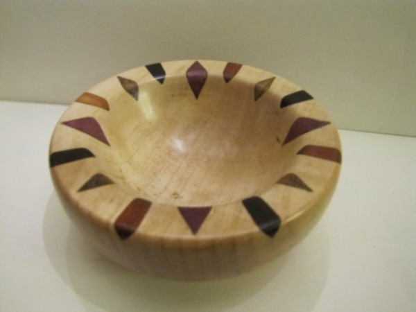

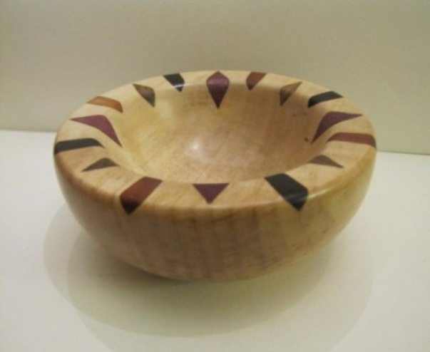

bol en érable diam 100mm hauteur 40mm
Merci d'avance pour vos commentaires, et remarques, qui m'aideront à progresser

les incrustations son très réussi et très belles mais je trouve le bols lourd imposant et c est as tops mon truk mais beau boulot quand même

Pareil un peu trop massif à mon goût, mais très belles incrustations, j'ai compris que tu voulais les préserver mais ça fait très massif.

très jolie .
comment fais tu pour avoir les incrustations ?

C'est très réussi et bien fini.bravo.

Très joli pour les incrustations, mais le bol fait un peu trop massif.Cela n'engage que moi.

Joli travail mais comme les autre
trop de masse.

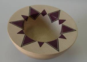

Encore un essai ou deux, ;) voici un original d'Eli.. ;)

tout d'abord merci pour vos commentaires et pour vos remarques, j'en prend note
effectivement c'est du maous costaud, comme les œuvres d'Eli, réduire de trop l'épaisseur nuirais a l'aspect visuel du collage initialement prévu,..

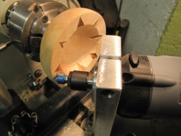

j'ai réalisé ses inserts à l'aide d'une table croisée monté sur le tour et équipé d'un bloc moteur et de sa fraise, collé les inserts rabotés,..., à la main,
ceci sur une pièce pré-usinée, le plus dur pour moi étant de la finir avec ses pièces collées :blush: ça tape :dry: c'est d'ailleurs pour cette raison que je n'ai pas terminé le collage, c'est pour moi le first tournage avec des coins collés et ça impressionne, je n'ai pas collé les pièces à l’extérieur, qui allègeraient ce genre de tournage, j'attends d'avoir "plus" d'assurance :blush:
euh,... raymond, tu connais et tu as vu mon objectif, alors please, laisse moi au moins trois/quatres essais :laugh: :laugh: :laugh:
amicalement Olivier

Apparemment à voir celui présenté par Raymond , sur ce genre de collage on doit être obligé de laisse de l'épaisseur ;)

un peu "mastoc" mais j'aime bien. Peut-être qu'un affinage par le dessous donnerait l'effet de légèreté souhaité. Après, il faut le monter sur le tour, pas facile mais réalisable.

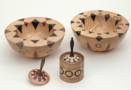

voici l'objectif n°2 que je me suis fixé, pour vous faire une petite idée, photo d'une oeuvre d'Eli Alvizera, je vous encourage à visiter d'ailleurs son beau site

que dire , si ce n'est que les collages donnent toujours des résultats plaisant , quant au maous costaud , il y en a qui aiment ;
mais en tous cas la relève est là !
le coup de la table croisée c'est tout goud !
bravos et bonne continuation

Pour l epaisseur je pense qu il faut garder epais pour l aspect visuel, mais bon moi j y connais rien

Un peu épaisse? oui et non
si tu réduis on ne verra plus ton collage.
Par contre si tu regardes la coupe de ELI... tu verras que les angles sont plus vifs et le creusage plus droit à l'ouverture.
Cela donne un beau relief à l'ensemble sans diminuer l'épaisseur de ta pièce.
Beau boulot de collage.

bien vu Bernard et ça fait toute la différence!!!

Tout à fait Bernard ton analyse est plus que correct, par après j'ai vu mon erreur, dommage que je n'ai pas l'écran du pc à côté du tour :laugh:
