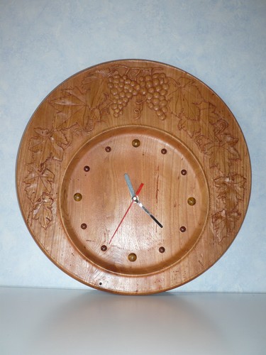

Horloge tournée et sculptée 30 Jan 2013 18:14 #72284
Une de mes dernières réalisations en orme

Très belle horloge,et belle sculpture,dommage de voir
cette trace en dessous de 1h où 13h peut être
un manque de poncage à surveiller pour la prochaine

Cette trace c'est un trou de ver, il y en a un peu partout je les ai rebouchées avec
une pâte à bois maison (colle blanche et poussière de ponçage d'orme), mais je n'ai pas
pu ou pas su rendre celle ci invisible.

Pour répondre à vos questions:
Le diamètre total est de 410mm et le diamètre de l'horloge est de 240mm
quand au temps passé je n'en ai aucune idée pour le temps réel de réalisation
par contre j'ai mis 1 an et demi pour la finir.

pour la partie horloge le tournage est fait dans la masse je pense.
as tu un mandrin spécial pour le réaliser?
(je pense au mandrin escoulen N°3) qui permet ce travail.
ou as tu utilisé une autre méthode ?

je la trouve tres originale et magnifique sauf... les aiguilles (trop modernes a mon gout).
bien vu le coup du décentrage de l'axe de tournage, superbe idée.

Je n'ai pas de mandrin spécial. J'ai simplement vissé mon morceau de bois sur deux axes différents
dans la partie la plus creusée, et j'ai fait deux empreintes pour reprendre ma pièce au mandrin
normal en compression. Ensuite j'ai retiré les empreintes derrière en creusant a la gouge pour
encastrer mon mécanisme d'horloge.

J'aurai peut être vu des aiguilles plus travaillées, la réalisation du cadre en orme le mériterait bien ( style étain ou autre )
Belle pièce

Belle pendule.Sculpture superbe.L'orme n'est pas un bois facile à sculpter il contient de la silice.La colle blanche plus de la sciure n'a jamais fait bon ménage cela est mon point de vue.Bonne soirée.
