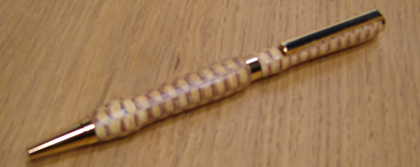

sur l'idée de l'un d'entre vous (merci à lui) voici un stylo en épi de maïs.
La photo n'est pas terrible.

La photo peut-etre mais le stylo lui est terrible! ;)

tres beau j'aime bien il faut que j'essaie
ca doit consommer pas mal de colle pour le faire c'est tres fragile

non sa ne consomme pas de coller pour celui là j'ai par précaution juste mi une seule fois un film de colle avant de poncer avec accélérateur.

et ca se travail assez bien a la gouge ? je suppose qu'il faut que ca coupe comme un rasoir
ca ne s'arrache pas ?

Je vois que tu te lancer dans l’épi de maïs. Sa reste un peu chaud a tourné car on chope vite le blanc du milieu . Bon tournage

Effectivement Attention à ne pas faire de pop-corn en ponçant!! :laugh: :laugh: :laugh: :laugh:

Joli boulot Roger,il fait quel diamètre
stylo fini ?

Bravo Roger il est tres reussi
Ca fait longtemps que je veux essayer, mais il fau dabord trouver la bonne rafle, disons le bon diametre
Le tiens en tous cas est parfait, j en ai vu plusieurs mais rarement aussi beaux

le diamètre final au plus fort fait 10,8 mm
Sa ce travail très bien à la gouge continentale avec un affûtage plutot à 40° qu'a 45°et comme toujours l'affûtage compte pour beaucoup
