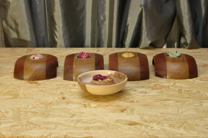

Je réalise quelques bougeoirs pour égayer ma soirée de fêtes, les convives repartiront avec.

Bonjour Jeanmi.
Ils sont très beau ces bougeoirs,cela sort de l'ordinaire,j'aime beaucoup.
Quel bois as tu utilisé et les dimensions,merci! ;)

Merci, le me suis bien fait plaisir à tourner ces objets.

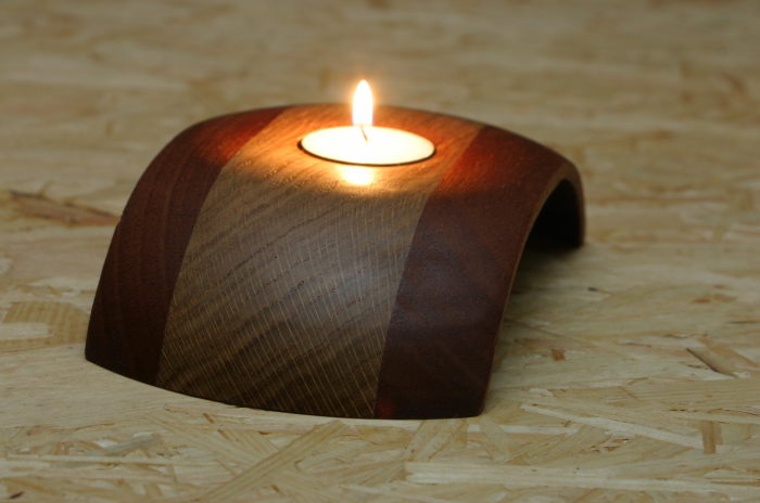

C'est du recyclage de chutes et un exercice à la base. Tant qu'à faire autant joindre l’utile à l'agréable. Collage de sipo / Chêne (je crois) pour les arcs, sipo / frêne pour les coupelles.
Les grands arcs font 200x150x45, les petits 150x120x45.
pour les coupelles ø120 sur 30 de hauteur

Je ne tourne qu'entre pointes et je câle sur le creusage du trou (diam 40) pour insérer les bougies. J'ai essayé avec une mèche extensible (nul) et avec un fraise à charnière (mais trop petit).
Comment procèdes-tu ?

J'utilise la gouge à profiler pour creuser, ensuite avec le grain d'orge je met aux dimensions et je fais le plat au fond.

bonne idées tes bougeoirs, quelle hauteur juuqu'a la base de la bougie ?

Pour la hauteur c'est 45mm comme précisé plus haut
