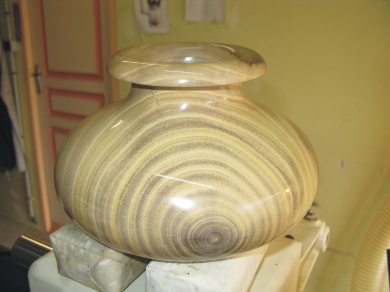

à force de voir vous pièces, je me suis lancé dans un creusage plus compliqué que d'habitude et voilà le résultat

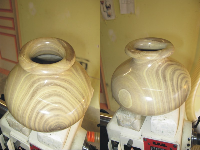

d'autres vues

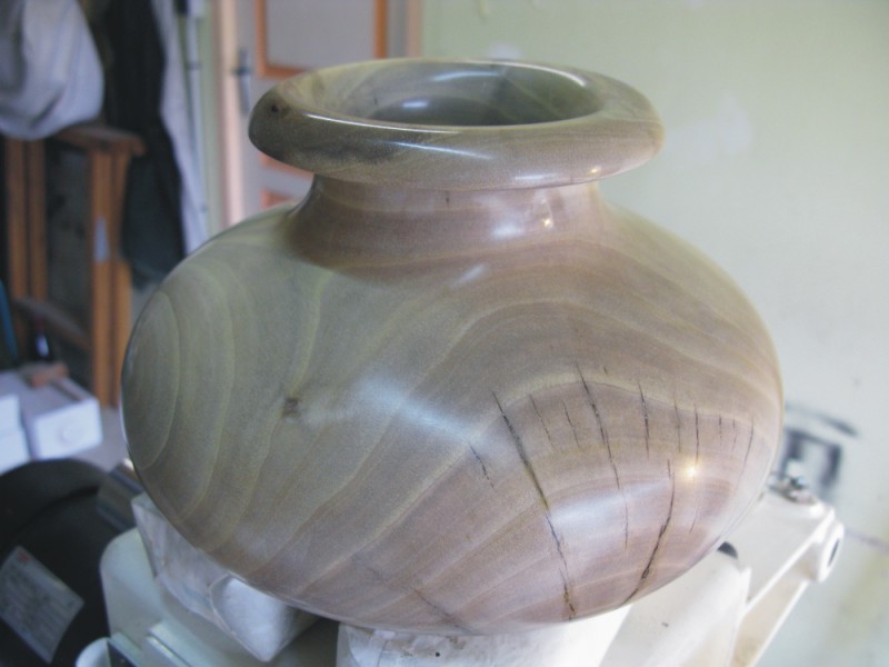

et le côté que je préfère

Re:creusage latéral 22 Déc 2012 09:09 #69545
C'est vrai que c'est très beau et très tentant, mais j'espère surtout que ça ne va pas fendre, car on est en plein coeur.
Re:creusage latéral 22 Déc 2012 09:49 #69550
  • boukercha
  • Portrait de boukercha
  • Messages : 45
bjr c'est vrai que c'est très beau, mais j'ai les mêmes craintes que Rémi ça risque de fendre!!
je vois que tu es de bourges comme moi.
boukercha
débutant
Re:creusage latéral 22 Déc 2012 10:35 #69555
C'est super beau , et si le bois est sec ça ne fendra pas plus, encore que ces fentes , a mon avis , participent a la beauté de l'ensemble, ça fait vieux , patiné.....
Belle réalisation et superbe finition
Bonne fêtes et bon copeaux
Re:creusage latéral 22 Déc 2012 12:11 #69562
  • didier 36
  • Portrait de didier 36
  • Messages : 378
C'est beau et bien fini,mais aussi j'ai peur pour les fentes.
Quel bois et quelle finition?
Re:creusage latéral 22 Déc 2012 12:48 #69563
  • CRICRI18
  • Portrait de CRICRI18
  • Messages : 417
  • Remerciements reçus 7
Et bien pour l'instant, pas plus de fente que lorsque je l'ai tourné. Je touche du bois mais ça fait plusieurs semaines et il ne bouge pas, il est pourtant à la chaleur de la cheminée. Après, la paroi ne dépasse pas 5mm d'épaisseur pour le fond et le reste est plutôt proche des 3 mm.
C'est du noyer qui à 2 ans de séchage et les dessins du bois sont magnifiques. J'avais déjà travailler ce bois vert et il fonce un peu à la lumière mais les contrastes des couleurs restent bien marqués.
La finition, 2 couches de fondur avec un ponçage entre chaque couche puis 2 couches de vernis satin aclylique en bombe. Après 2 bonnes semaines de séchage nécessaires au durcissement du vernis, je fais un polissage au touret pour le terminer à la main.
CRICRI18
Re:creusage latéral 22 Déc 2012 14:57 #69569
  • le solognot 41
  • Portrait de le solognot 41
  • Messages : 475
Bonjour Cricri.
Un beau bois,une belle forme,une belle finition.Cela serait dommage que ça se fende.Après la maçonnerie de cet été vous n'avez pas perdu la main.Si je n'ai pas l'occasion de vous relire,je vous souhaite à vous et votre famille de bonnes fêtes de fin d'année.
Re:creusage latéral 28 Déc 2012 10:06 #69886
  • le solognot 41
  • Messages : 475
Bonjour.
J'espère que le vase ne se fend pas depuis la dernière fois.Bonne journée.
Re:creusage latéral 28 Déc 2012 10:27 #69889
  • Messages : 2037
  • Remerciements reçus 54
Cricri
superbe !
j'ai fait une coupe dans ce sens et elle n'a pas bougé.
Je croise les doigts pour que ton oeuvre ne bouge pas.
Re:creusage latéral 28 Déc 2012 19:06 #69923
  • CRICRI18
  • Messages : 417
Bonsoir à tous,
Et bien non, pas de fente et la pièce reste bien lisse, pourvue que ça ne bouge pas. Remarquez, avec l'humidité qu'il y a ici, je viens juste de rentrer de la forêt où je coupe mon bois de chauffage et j'étais trempé.
Bonne soirée,
CRICRI18
Re:creusage latéral 28 Déc 2012 20:06 #69924
  • Messages : 9963
  • Remerciements reçus 131
Bonsoir Cricri
belle pièce et si ton bois était sec il n'y apas de raison que sa ce fende.
Re:creusage latéral 28 Déc 2012 20:20 #69927
Bonsoir Cricri18,
La finition est exemplaire ! Bravo
