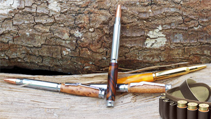

armé pour la vie ! 06 Déc 2012 17:57 #68319
  • vieillebranche
  • Portrait de vieillebranche
  • Messages : 604
il y a là du thuya, de l'acajou et de la résine

Bonsoir Viellebranche ,
Joli ces stylos ,ce sont ceux de FTFI ?
sont-ils complqués à réaliser ?
Re:armé pour la vie ! 06 Déc 2012 19:01 #68325
  • vieillebranche
  • Messages : 604
Bonsoir FM 29 !
Non, ceux de FTFI qui sont à poussoirs, je les ai retournés. Ensuite j'ai commandé ceux-ci chez SMA qui sont des tournants.
As-tu vu le stylo de l'Ile de la Réunion ? Je n'ai eu aucun retour de membres du site sur ce bidule. Peut-être trop "joujou" ou tout le monde a peur des lézards !..
Bonne soirée,
Vieillebranche

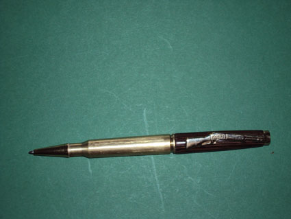

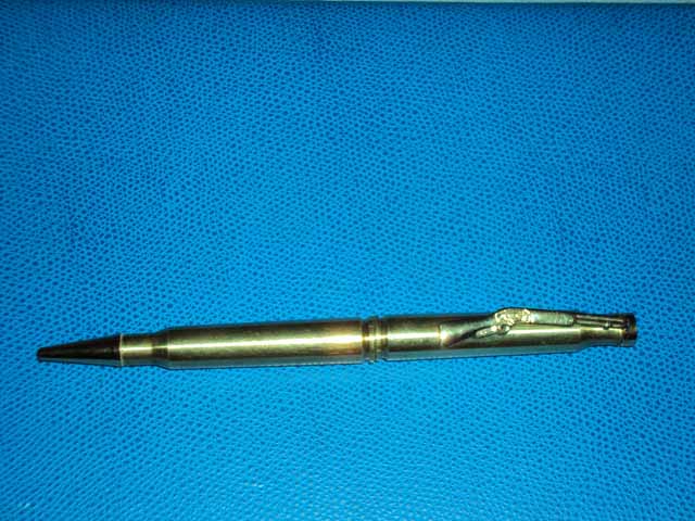

exemple :
et le plus long
mes amis chasseurs ont aimés.
a +

J'aime beaucoup ton idée avec de vraies cartouches. Je vais me renseigner auprès d'un ami chasseur. J'ai justement en préparation deux stylos faits avec de la récup dans un autre domaine...
Mon stylo cartouche préféré, est aussi celui en thuya. J'adore le thuya. Il me rappelle ma vie au Maroc.
Re:armé pour la vie ! 07 Déc 2012 09:16 #68366
  • Messages : 6713
Zona,pour l'ajustement douille/pointe tu prends un poinçon plus petit que le diamètre de la douille côté ogive,tu inclines le poinçon ;b en même temps que tu fais tourner la douille tu appuies sur le métal qui va s'étirer ,et ainsi tu arriveras au diamètre de ta pointe facilement, tu n'auras donc plus ce décalage ;)

Merci de l'astuce alain 34, j'essaieraie.
pour ma part je prefere mi bois mi 7,64. apres restera le collage avec le tube.
mais il est vraie que je préfère ceux de vieille branche.ce n'est pas de la flaterie, ils sont tres beau,tres bien fini.
a +

re
l'idée n'es tpas de moi ...
moi aussi c'est du 7mm, le plus emmerdant c'est :
la longueur du tube et le collage ajustage, pour la pointe desafleure (voire l'astuce d'alain 34, et de bien percé au centre si le percutage n'est pas bien centré, mais on y arrive :huh:
a +
