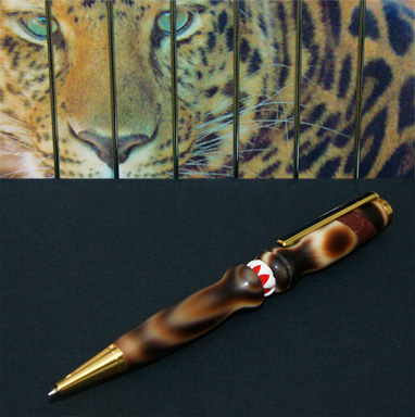

SUJET : un stylo pour femme panthère !
un stylo pour femme panthère ! 03 Déc 2012 18:01 #68106
  • vieillebranche
  • Portrait de vieillebranche
  • Messages : 604
Si vous connaissez une couguar ou une panthère, cela la comblera...
Le stylo est en résine "peau de panthère" et en amarante.
Re: un stylo pour femme panthère ! 03 Déc 2012 19:34 #68116
Un bien joli stylo !
Re:un stylo pour femme panthère ! 03 Déc 2012 21:06 #68121
  • Messages : 9963
  • Remerciements reçus 131
Bonsoir Christian
bien ce stylo , mais comment as tu fait ta bague ?
Re:un stylo pour femme panthère ! 03 Déc 2012 21:09 #68122
belle ligne
Re:un stylo pour femme panthère ! 04 Déc 2012 08:37 #68136
  • vieillebranche
  • Messages : 604
La bague est en pâte à modeler Fimo qui cuit au four. J'ai entouré la bague dorée fournie avec le kit, de pâte Fimo blanche et couleur brique (sur la photo la couleur brique est sortie en rouge, mais la vraie couleur est plus foncée pour s'harmoniser avec la peau de panthère) et j'ai mis tout ça à cuire dans le four. Ensuite c'est très résistant.
C'est mon premier stylo tourné en résine. Après une petite période de surprise et d'adaptation avec cet étrange matériaux, j'ai fini par le tourner correctement.
Re:un stylo pour femme panthère ! 04 Déc 2012 08:38 #68137
  • vieillebranche
  • Messages : 604
Je prendrai une autre photo car on ne voit pas bien la bande en diagonale faite en amarante.
Re:un stylo pour femme panthère ! 04 Déc 2012 20:05 #68193
  • 37thibaudplion
  • Portrait de 37thibaudplion
  • Messages : 220
salut vieillebranche
j ai aussi comander des carlets de résine mais j hesite a les tourner de peur de les rater ... coment a tu procédé ?
bon tournage
bon tournage a tous
Re:un stylo pour femme panthère ! 04 Déc 2012 20:09 #68194
Bonsoir tout l'monde ;)
Ce stylo est magnifique
Toutes mes félicitations Vieille branche!!!!
Décidément tu as toujours un truc pour nous épater
Amicalement
Nigloo ;)
Re:un stylo pour femme panthère ! 05 Déc 2012 09:42 #68233
  • vieillebranche
  • Messages : 604
La résine se tourne comme le bois avec toutefois plus de délicatesse dans l'outil car j'ai remarqué que toutes les résines ne sont pas semblables. Il y en a qui se tournent aisément et d'autres qui ont des zones molles où l'outil entrent là-dedans comme dans du beurre !
Je dégrossi le carrelet à la gouge puis je tourne avec les outils "Easy Wood Tools" qui tranchent proprement.
Pour la finition j'ai suivi les conseils de l'ami Patoche56.
Je suis débutant en tournage. Je ne fait que des choses simples.
Alors lances toi Thibaud et souviens-toi que rater c'est progresser...Rappelles-toi de tes premiers pas et de tes premiers essais en bicyclette...
Re:un stylo pour femme panthère ! 05 Déc 2012 10:31 #68238

Re:un stylo pour femme panthère ! 09 Déc 2012 18:51 #68613
  • mgour
  • Portrait de mgour
  • Messages : 536
tres jolie bravo!!
Michel Gour
Re:un stylo pour femme panthère ! 09 Déc 2012 21:17 #68663
Ligne agréable
