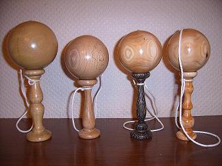

Voici le travail du jour,
Quatre bilboquets en robinier, hêtre, if et chêne brûlé céruse cuivre et le dernier en if.

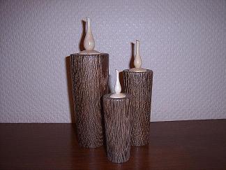

boîtes en chêne brûlé céruse cuivre, couvercles et fleurons en houx.

J'aime le style de tes boites, le contraste entre la base et le couvercle et les formes elancees.
Pour les bilboquets, on ne peut pas se passer du noeud de la ficelle, en faisant par exemple un trou a travers le pied.
As tu deja essaye? Je voudrais en faire un et m'interroge a ce sujet.

Joli ces bilboquets ,pour les boites ,
je les trouve très réussient le design
me plait ,c'est la classe.

Bernard, ta question m'intrigue aussi et je vais y réfléchir pour les prochains mais après Noël !

Bonjour Pierre,
Les boîtes ont un superbes rendus.
Quelles dimensions pour ces boîtes s'il te plaît?

Les boîtes font 10 , 12 , 14 cm de haut, les fleurons 35, 45, 55 mm de haut

pour répondre à la question de bernard
tu perce le pied au diamètre de ta ficelle
une moitié du perçage un peut plus gros pour y cacher le noeud
une petite cheville,et le tour est joué

J'y pensais et tu complètes bien avec la cheville mais sans la coller pour pouvoir changer la cordelette.

Comment faire.pour obtenir le chêne brûlé céruse cuivre. Merci

pour brûler on peut utiliser par exemple les chalumeaux utilisés en cuisine pour faire la crème brulée. Ce genre d'article se vend régulièrement chez Lidl ou chez Aldi vers les 20€.
Quand ton bois est tourné tu le brûles avec ton chalumeaux ensuite tu le brosses avec une brosse métallique pour enleva le bois tendre puis tu passes la céruse, tu enlèves l'excédent avec un chiffon. Par dessus tu peux protéger avec une autre produit comme de la cire transparente ou autre.

Merci Roland, je passe après ce que Roland a bien expliqué une couche de shellawax liquide.
