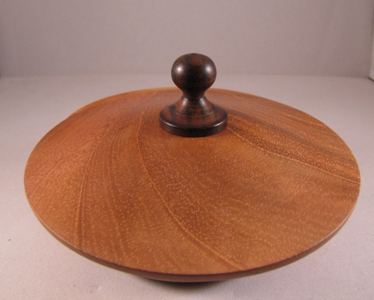

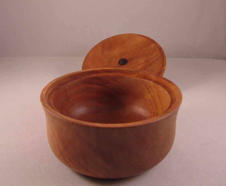

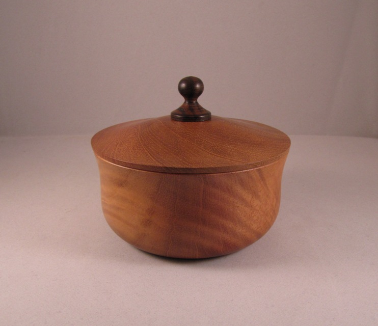

Terminée ce soir une petite boite d'une hauteur de 100mm,et d'un diamètre 110mm
Pour les essences je vous laisse deviner, surtout concernant le bouton ;)
amicalement Olivier

Belle forme moderne, travail soigné, bravo!
Francis.

Tiens pour le bouton ce serait pas du poirier passé à l'acide (vinaigre + clous??)
Le bois de la boîte ne me dit rien un exotique?
Jolie forme simple, mais très agréable

wengué,ébène, ou effectivement clous dans l'acide
très jolie boite

Bonsoir Olivier
beau travail
pour le bouton je pense à du cytize.
mais je pense que c'est dommange qu'il traverse le couvercle

Très belle ta boite ,peut être du sappelli
et le bouton au hasard cocobolo.

Pour l'instant personne n'a trouvé, même pas toi Roland d'habitude tu trouves vite mes devinettes, bon indice le corps provient de Guadeloupe il fait parti de la famille de l'acajou ;) :blush: et le bouton.....

belle boite olivier
les bois sont joli mais aucune idée de l'éssence utilise
une petite idée pour le bouton je dirais noyer tigré utilisé pour certaine crosse
de fusil

Le corps est en Mahogamy de Guadeloupe, je ferais une photo de la tranche ces jours ci
Le bouton est le résultat d'une expérience (mésaventure) qui m'est arrivé, trop pressé, il y a quelques temps, par contre j'avais trouvé l'effet sympa donc j'ai essayé de reproduire cet effet c'est tout simplement du prunus sur lequel j'ai mis une couche d'encre de chine et avant qu'elle ne sèche j'ai appliquer de la shellawax à l'aide d’essuie tout pour enlever l'encre de chine jusqu'à l'effet souhaité, j'ai ensuite laissé sécher pour appliquer normalement la crème
comme quoi certaines mauvaises expériences ont du bon ;)

Bravo pour cette bonne technique ,je n'ai
pas eu le temps de répondre quand tu as dis
Guadeloupe,j'ai tout de suite pensé à mahogany,
je connais ce bois,pour le bouton,c'est une bonne
idée.
