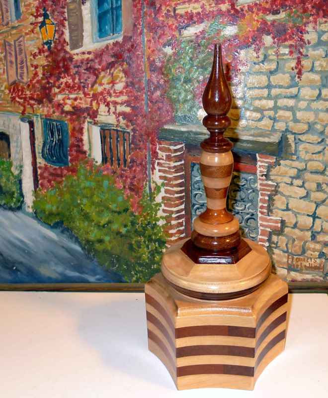

Encore une boîte, mais avec un socle et couvercle à 6 pans.
Cordialement Francis.

Bonjour Francis
Très belle boîte,dômmage de ne pas avoir respecté
les proportions (3/5ème),le fleuron est trop gros
et trop haut par rapport à la boîte,c'est mon avis
personnel,attendre d'autres commentaires

Comme Alain60, la partie en dessus du bois foncé sur le couvercle ,pour moi est en trop,j'aurais fait juste un bouton avec le foncé , j'aime bien par contre la forme de la boîte(cela n'enlève pas le beau travail) ;)

Bonsoir Francis
superbe boite et je constate que tu continu à faire des collages.
comment as tu fait les 6 pans creux?

Bonjour Roger,
Facile pour le 6 pans.
Avec ma fraiseuse et une mèche à bouchon de 40 mm de diamètre que j'ai arrondie.
Fixer dans le mort de l'étau tournant et une passe tous les 60 degré.
Bonjour Alain,
OK tu a raison, Je pourrais faire plus simple mais ......

Joli boite Francis,originale cette forme,
le fleuron est peut être unpeu chargé,mais
c'est du beau travail.

Belle réalisation, pour le fleuron un peu trop gros pour les couleurs ça semble bon mais ce serait peut-être plus facile à juger sur une photo avec un fond neutre.
