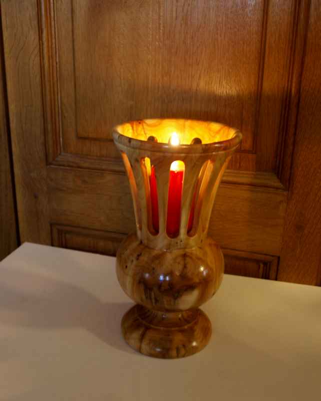

Un bougeoir ajouré en if.
Cordialement Francis

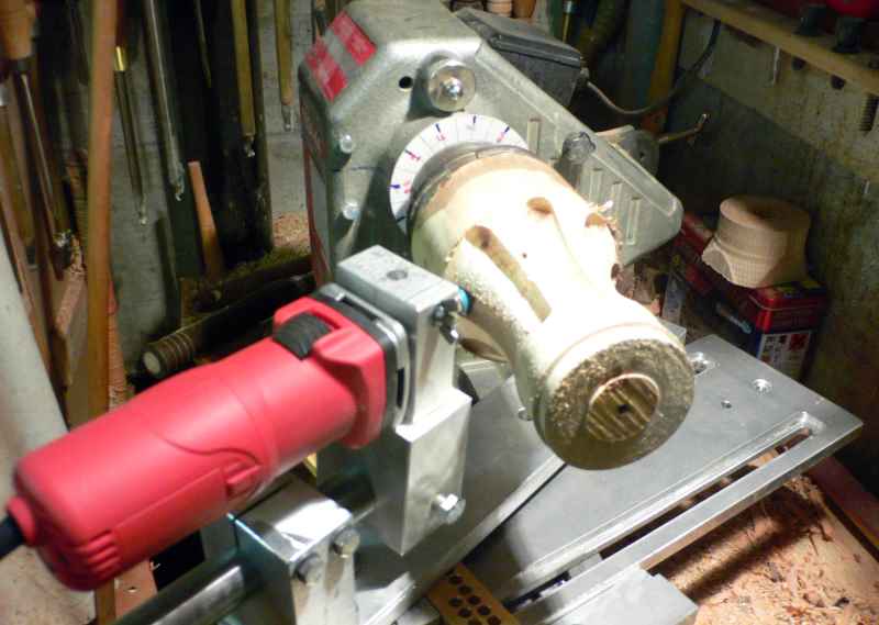

Très très beau Francis! ;) je pense te copier si tu le permets :) ,les dimensions ?tu as fait les défonçages avant le creusage je pense ? pas de risque de prendre feu ? :(

Super joli Francis,et d'un brillant!!!
quel produit employé ???

Copier tu peux pdb. (pas de problèmes )
Le défonçage à été fait après le creusage tout à la fin. Moins d'épaisseur. Pour le feu je ne sais pas !!
Amitiés Francis

Bel effet pour ce bougeoir ajouré,
j'aime beaucoup.

Avez-vous fait un gabarit avec galet et trou. pour être aussi régulier. J'aimerais connaître la combien. si cela est possible ; Merci. En tout cas bon boulot. A+

J'aime beaucoup, mais j'aurais peur des deformations dues à la chaleur!

magnifique cette pièce, cela me fait pensé à un cueilloir à fruit

Superbe pièce
j'adore!!!

Le vernis : 2 couches de fond-dur et gicler avec une mâtine à la gomme laque.
Pour les déformations on verra, elles sont les bien venues.!!
Les défonçages sont fait avec :

Merci Francis la photo donne la réponse à question, Bon Tournage
