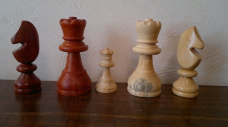

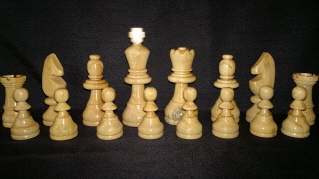

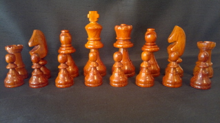

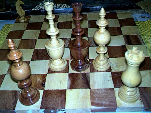

Voilà ma production de la semaine, c'est une première
Les Roi font 95 mm de haut et les pions 58 mm c'est pour un jeu qui fait 45cm x 45cm
Pièces en Buis
Pièces en Padouk
Pouvez-vous me donner une estimation :dry: je trouve que c'est très difficile à évaluer, je dois livrer ma commande en fin de semaine et je n'ai aucune idée du prix :huh: Merci de m'aider
Bonne soirée
Lydie

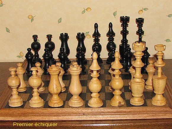

400€ :S je te souhaite de tout coeur de le vendre ce prix ;mais n'en suis pas bien sur :( ,il te faut rechercher des sites de clubs de joueurs d'échecs pour leur envoyer une photo de tes belles pièces. As-tu fais le damier ?
lien:jeu fait pour mon fils en jujubier et buis <H= 165mm pour le roi,le damier façon parqueterie
premier échiquier en buis peint en noir,damier en marqqueterie vendu70€ :(

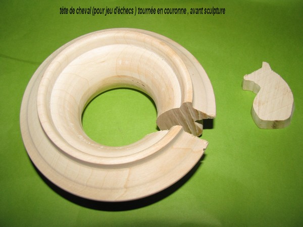

Lydie , la tête de cheval , tu l'as fait à la scie à chantourner ???
Par contre Alain , ton cheval est reprèsenté comment ??
Merci de vos bons conseils ... car ce cheval comment le faire ??
Le sculpter ??
Merci .

Sur la 2eme le cheval en bas à gauche,pour la tête tu peux les faire en couronne ,puis collage sur un socle ..

Bonjour, p'tit loup,
le cavalier est tourné en une seule pièce, mais après je ponce les cotés, et je découpe la forme du nez et je ponce ... je ponce, j'ai essayé en tournage dissocié mais cela n'a pas été concluant je pense que je n'ai pas toutes les données pour y arriver je vais y réfléchir quand j'aurai un peu plus de temps !!
Je joins une photo avant finition des cavaliers et reines le petit au milieu c'est mon modèle

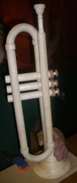

Pour ma part , réalisé une trompette : 43 heures a 20 euros ......
Donc elle décore mon bureau car invendable.
Re:Pièces d'échiquier 06 Sep 2012 13:37 #64368
  • Messages : 6711
Très belle réalisation ,manque juste la coulisse de réglage du Ré avec la clef de vidange d'eau :laugh: ,
