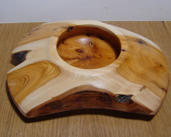

SUJET : coupe à bord naturel
Re:coupe à bord naturel 17 Sep 2012 08:07 #64730
  • Messages : 9970
Bonjour Bernard
trés beau début, et aprés un long moment sans tourner la reprise à été dur je pense.
simplement pour illustré ce que j'explique. après un ponçage très fin (400)
et bien sure les couches de fond durs qu'il faut, tu passes tour arrêté la matine au chiffon doux et tu lustres à la cire de carnauba chiffon de laine.
et pour les parties écorce nature tu passes la matine au pinceau en deux couches
la pièce actuellement n'est pas encore passé à la lustreuse
Re:coupe à bord naturel 17 Sep 2012 09:18 #64739
Bonjour Roger
Merci je m'y mets dés ce soir

Re:coupe à bord naturel 17 Sep 2012 17:05 #64761
Merci pour vos commentaires
Le bois y est pour beaucoup
L'if est vraiment un bois super beau et agréable à travailler
Re:coupe à bord naturel 17 Sep 2012 18:47 #64766
