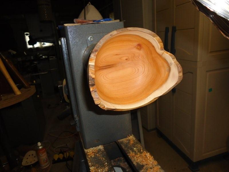

J'ai commencé une coupe en if (merci Philippe B.)
Maintenant il faut creuser et là c'est une autre affaire.

beau début mais si c'est la première fois que tu creuses du If ne fait pas trop fin car vue la coupe de ce morceau (dans le travers)il pourrait ce fissuré.mais cette remarque n'engage que moi.

Pour ton creusage, pourquoi pas percer un trou à la profondeur que tu veux atteindre à la finition avec une bonne mèche fortsner, ensuite tu creuses du centre vers l'extérieur en passes légères dans un axe centre vers 10heures.
Essaie tu verras que ce n'est pas trop compliqué. Mais toujours en PASSES LEGERES, pas la peine de vouloir creuser en 3 coups de gouges.
Pour ce qui est de fragilité du bois, Roger je suis d'accord avec toi quand le bois est étoilé et dans l'if c'est très courant. Ici manifestement le bois ne l'est pas, mais prudence quand même.
Bon creusage
Roland

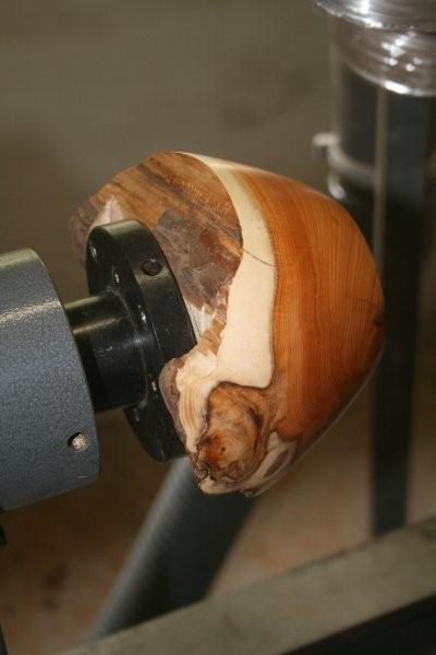

Roger
Je prends toutes infos me permettant de ne pas casser.
Surtout qu'il y a un noeud sur le point le plus haut.
J'ai déja collé plusieurs fissures.
Je compte laisser 1cm d'épais.

Salut Bernard,l'if se tourne très bien,juste deux choses
une gouge bien affûter et une vitesse rapide.. :) :)
épaisseur 5m/m :laugh:

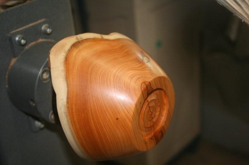

Bonjour Bernard
J'aurai juste un bémol concernant la prise de mandrin. Je trouve qu' elle n'est pas assez profonde et cela risque de casser (l'aventure m'est déjà arrivée avec de l'if et une prise de mandrin de 5 mm et j'ai retrouvé la pièce au milieu de l'atelier). Prévoit au moins 8 mm de profond pour être certain ce qui permettra de moins serrer le mandrin en expansion.
Comme il est dit précédemment pour creuser perce un trou avec une mèche en laissant 1 cm pour le fond (ce qui fait un trou = hauteur de l'objet - 1 cm - profondeur de la prise de mandrin. Sinon l'if se tourne trés bien
Raymond

Merci pour les conseils.
Je vais approndir ma prise de mandrin.
Ok pour le prepercage et pour la parois je ferais entre 5&8mm suivant le ressenti.

Je voudrais simplement revenir sur la prise de mandrin conseillée par Thom en extension...
Si le bois présente un risque de fente, plutôt utiliser la compression .
Cela me semble plus prudent.

Bonjour Roland
Effectivement la prise en compression est plus sure.
Mais je ne sais pas comment reprendre proprement pour effacer la prise avec un bol en bord naturel.:(
J'ai vérifié le bois et en l'absence de fissure j'ai fait une prise en extension.
Je vais faire des passes fines pour ne pas faire trop d'effort et croiser les doigts pour que ça passe.

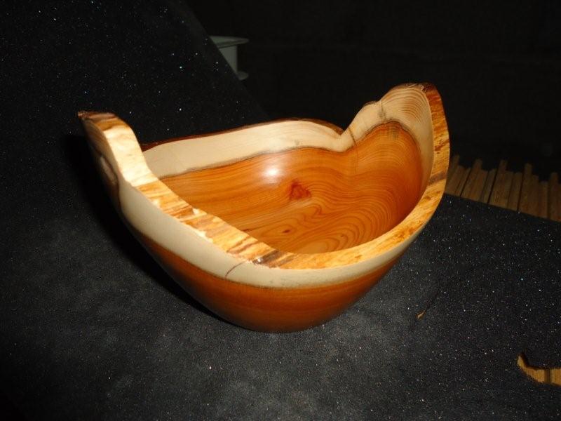

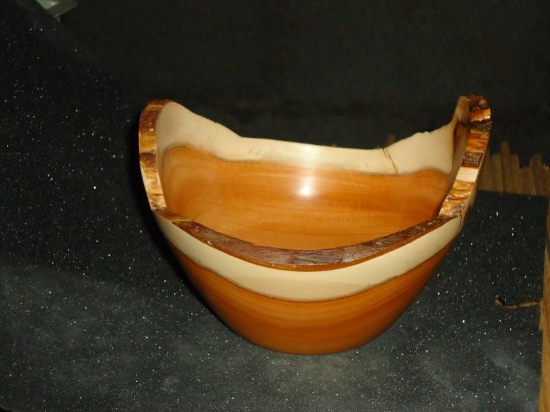

Enfin j'ai pu reprendre le tournage de cette coupe.
Aprés quelques sueurs froides voila le résultat avant finition.
Une question comment appliquer une cire en sachant que sur le tour ce n'est pas possible avec le bord naturel.

Bernard,trés belle coupe.
Beau travail qui sort de l'ordinaire.
Quelle finition?

Stéphane
Juste deux couches de fond dur gomme laque.
maintenant je voudrais le cirer.

Splendide , et laisser de l'épaisseur renforce la beautée de l'ensemble
Belle réalisation
