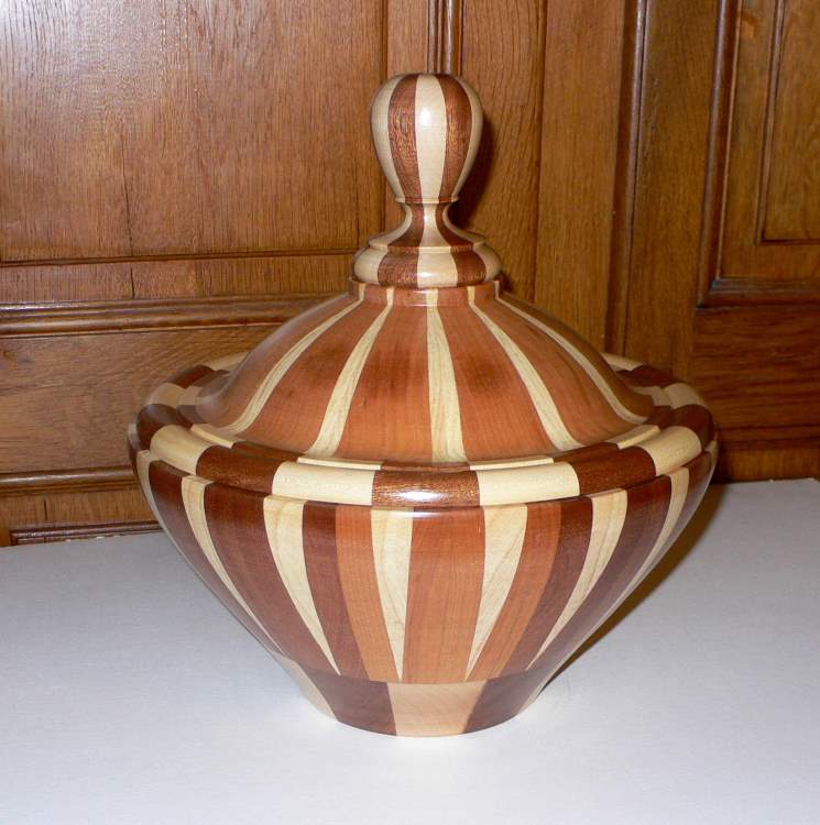

Un nouvel essai de collage.

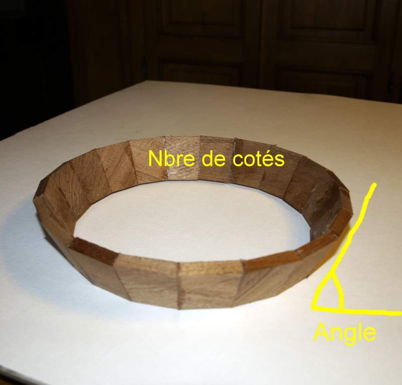

Ce vase est construit de deux partie composées d'un tronc de cône circulaire.
Le principe de cette photo.
Ces 20 tronçons sont sciés à la circulaire.
nbreC cotés sont le nombre de pièces.
L'angle est l'angle que forme le coté de ce polygone avec la table.
Les formules pour trouver les angles de coupe sur la circulaire sont:
Orientation de la lame de la circulaire en plan = x
Inclinaison de la lame de la circulaire = y
x = arctan(cos(angle) * tan((360 / nbreC)/2))
y = arcsin(sin(angle) * sin((360/ nbreC)/2))
En degré, pour Ecxel en radians.
Francis.

Re:Vase àvouvercle 19 Aoû 2012 18:40 #63930
  • Messages : 6713
Très belle réalisation ,le collage :woohoo: BRAVO !
Re:Vase àvouvercle 19 Aoû 2012 18:46 #63931
  • le solognot 41
  • Portrait de le solognot 41
  • Messages : 475
Bonsoir Francis.
Superbe.Le bois rouge employé.Quelle essence? Makoré?
Bonne fin de soirée.
Re:Vase à couvercle 19 Aoû 2012 18:58 #63932
  • Francis Darbellay
  • Messages : 644
Du Makroé peut être, mais il est très agressif. Ou autre je ne connais pas !

Re:Vase à couvercle 19 Aoû 2012 19:54 #63933
Boujour très belle réalisation.
Comment fait-on pour le serrage.
Bravo pour ce travail. RL
