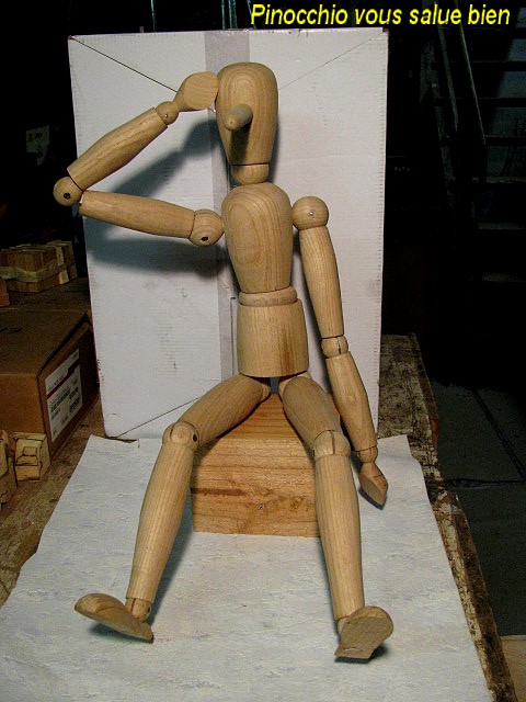

Pinocchio articulé 15 Aoû 2012 11:11 #63892
Pinocchio vous salue bien :laugh:

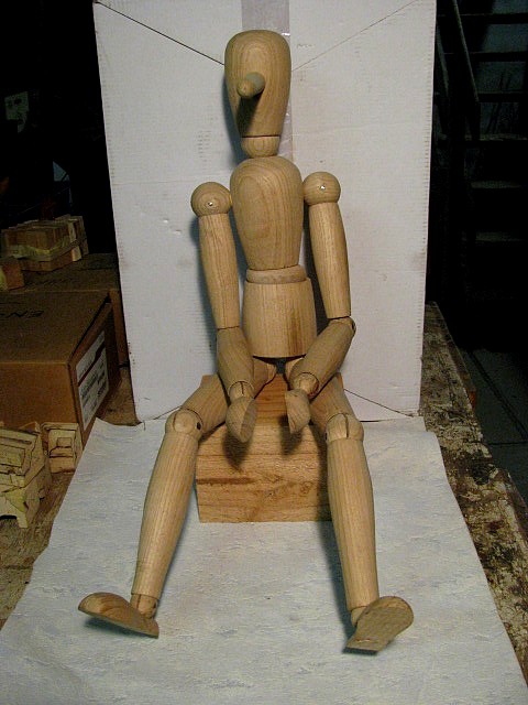

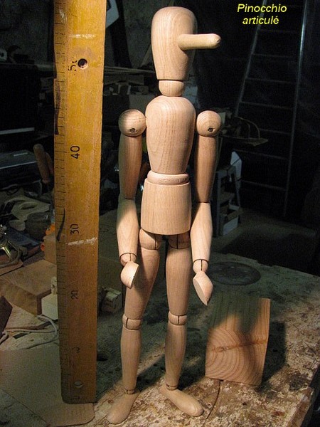

Comment as tu fait les articulations ? tourillons La partie plus foncée entre les rotules bois ou ?
Re:Pinocchio articulé 16 Aoû 2012 12:12 #63906
simplement une pointe aplatie sur l'autre extrémité,la tête rentre dans un emplacement déjà fait après la perce; mais en réalité il ne faut pas faire comme cela ,je m"en suis aperçu après! Il faut mettre une vis à bois la tête se place dans un logement évasé, ce qui permet de serrer les articulations pour bloquer les membres dans une position voulue, tandis que moi,je peux tant que la fente ne s'agrandira ..après il risque d'être désarticulé .. :laugh:

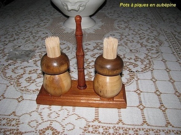

lebontourneur.monsite-orange.fr/decoration/index.html
Stéphane ,sur ce lien tu peux voir un pot à piques fait par mon grand ami José ;)

Steph,pour les piques perçage avec mèche à 24/25 ,pour les cavités des champis,voir mon pas à pas "comment faire une salière " sur un couleurs bois ...,c'est le même principe ;)
