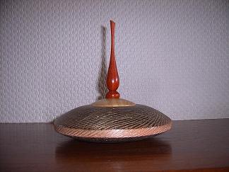

Il y a longtemps que je n'ai plus posté mon travail !
Et bien voici une boite en chêne teintée noir, texturée et céruse doré sur le haut et le bas du corps et céruse cuivre sur le liseret. Le couvercle est en robinier et le fleuron en padouk.
J'attends vos remarques !

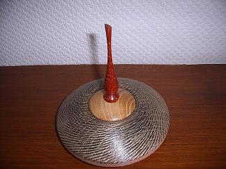

une autre vue

Bonsoir Pierre
très beau travail de recherche.
Comme d'habitude belle boite
je pense que le moment venu je te demanderais conseil.

Bonsoir Pierre,
Voila une superbe boite,c'est du beau
travail,le texturage ainsi que le fleuron
me plait beaucoup.

Bonsoir.Trés jolie boite Pierre,les couleurs sont harmonieuses autant que les formes,Stéphane.

Bonjour Pierre
Trés belle boite.
Le fleuron me plait beaucoup.

De plus en plus beau ;)

Bonjour Pierre,
C'est magnifique ce que tu fais. Bravo !
Comment fait-on de la cerise dorée ? Et en fond de texture, c'est plus difficile ?
Claude

Bonjour Pierre,
Très très jolie boîte et finition parfaite... (3 ou 4 passes de kirsch!! :laugh: :laugh: )
BRAVO

Bonjour et merci à tous pour vos commentaires !
tete de bois écrit:
Bonjour Pierre,
Claude
La céruse doré c'est de la peinture acrylique diluée à 50 % avec de l'eau que je passe sur la boite qui se trouve encore sur le tour puis un chiffon propre et faire tourner pas trop vite ( +/- 500 tours )et frotter avec le chiffon tour en marche, la peinture reste dans la texture.

Alain, comment tu fais pour deviner ? Toi l'artiste tout sourire qui en récupérant la cerise sur le gâteau est bien capable de tourner aussi bien à partir de la queue que du noyau !
Pierre : Merci beaucoup pour les explications. Grâce à toi, cerise sur le gâteau donc, je sens qu'il va bientôt y avoir de la céruse dans l'air ...de mon atelier. Par contre, je ne sais pas si je réussirai le texturage aussi joli que le tien.
Est-il possible de voir une photo le couvercle enlevé ?
Merci,
Claude

Mais oui Claude tu y arriveras ,j'en suis sur ! ;) je pense qu'il doit falloir la molette à 16 ou 18 dents car les stries sont assez espacées ,ne pas tourner trop vite...
