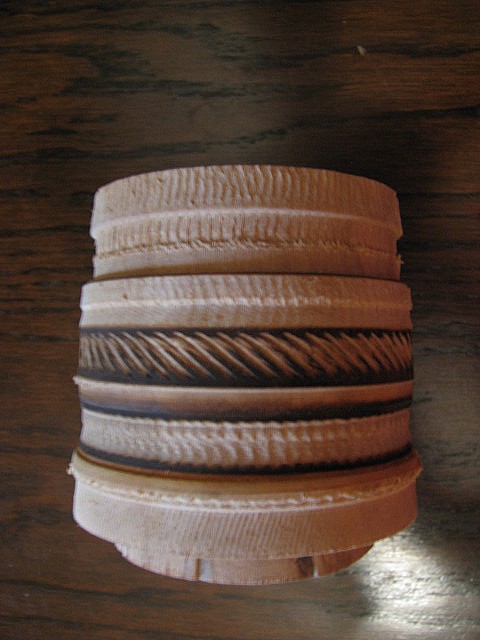

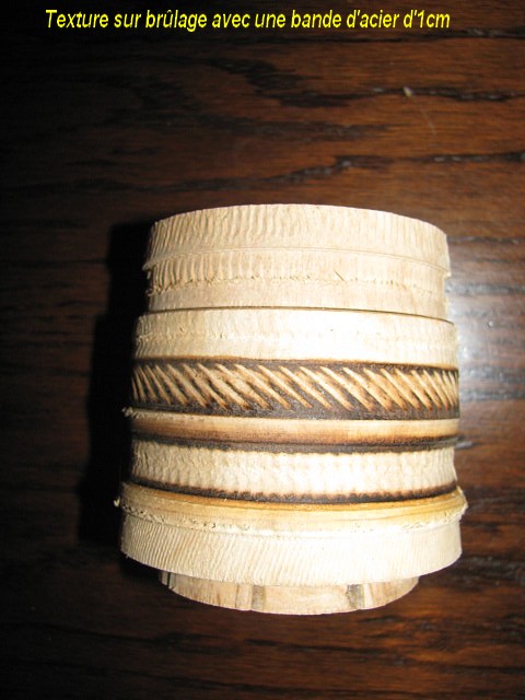

Une texture avec molette sur un brûlage fait avec une bande d'acier (cerclage sur caisse en bois)

Très bien Alain,comment tu as procédé ?

très bien réalisé ce texturage.moi j'utilise des ressorts de grosse pendule ancienne de différente largueur que je fais frotter jusqu'au brulage et en suite je fais le décors à la drémel. ce que j'explique sur mon site
tournagesurbois.chez.com/frotement.html
et toi comment fais tu ?
car tes motifs sont réguliers contrairement aux miens qui ne le sont pas

Je fais comme Roger ,je brûle avec ma bande d'acier ,puis un coup de molette avec mon appareil fait maison ;)

et encore je me disais pourquoi tu es si régulier et tu m'apportes la réponse
ta présentation est infiniment plus jolie que ce que je fais.
a quelle vitesse tu tournes pour faire la texture ?

La plus lente de mon vieux kity,dont tu connais bien ;)
