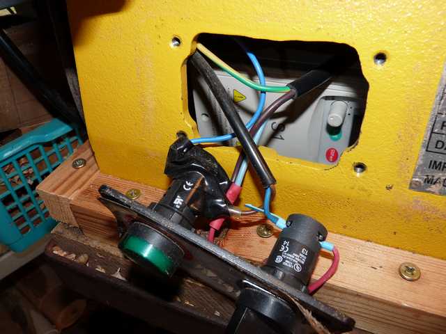

J'ai fait qqs photos si ça peut vous donner une idée!
Roger le tour fait 1cv.

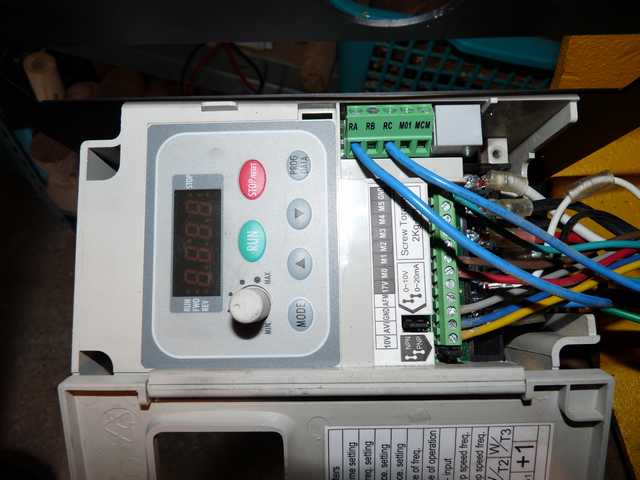

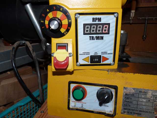

quand je mets sous tension le voyant du variateur s'allume, on entend un petit ronflement qui s'eteind qqs secondes après la mise hors tension. Mais le temoin vert ne s'allume pas.
Il y a un boitier a l'interieur derriere le bouton marche avec des n° qui indiquent la vitesse. Si je tourne le variateur la vitesse s'affiche sur ce boitier, mais pas sur l'ecran exrerne.

ca ressemble a un variateur fuji, essaye d'appuyer sur le bouton run
inutile de chercher le condensateur, il n'y en a pas sur les moteur triphasé
tu peux aussi brancher tout en direct sur le variateur, tout est noté dessus, et le mettre a l'exterieur pour mieux le ventiler

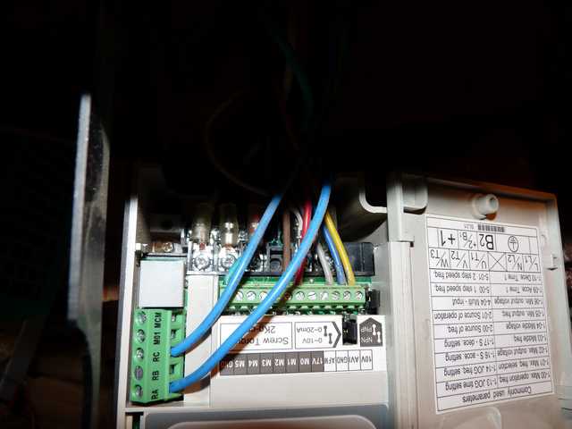

Un copain est venu voir ce qui se passe. Je vous mets les autres photos.

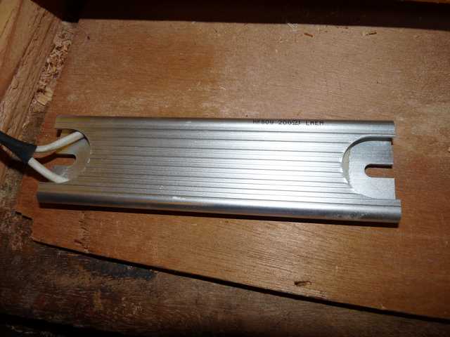

Manuel: il a appuyé sur run, mais ça ne fait rien. Ce n'est pas du triphasé, il a trouvé le condensateur. C'est peut etre ça, ou alors je ne sais pas comment proceder.

Milko c'est pas du triphasé! Le condensateur c'est la dernière photo. Demain j'appele la maison du tournage, mais............

le boitier de régulation de fréquence est un élément ajouté au tour, celui-ci peu s'acheter dans le commerce tout seul, il es donc par défaut protégé, si tu l'ouvres un peu plus (pour accéder à la carte électronique) tu y trouveras un fusible (souvant un 22mm, cylindrique avec une parte en verre) c'est la première chose à vérifier.

je suis sur que c'est un moteur triphase( il n'y a que les moteurs triphase que l'on peut faire varier en vitesse en modifiant la frequence du courant) mais le variateur est alimente en mono, c'est normal.
la piece que tu montres est une sonde de protection thermique

Effectivement il n'y a pas de condensateur( Manuel est un pro!)moteur tri et sonde . J'ai eu confirmation de MDT mais apparament le fusible???? Comme quoi quand on ne sait pas! :(

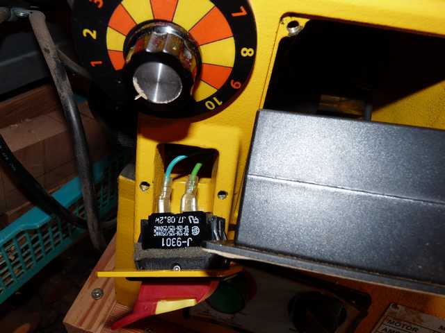

Bon après un troisième intervenant le problème est: l'interrupteur d'arret d'urgence( comme il ne fonctionnait qu'une fois sur 10 tout le monde est passé au travers). Pour le moment on me l'a branché en direct et ça fonctionne. Il a deja été changé, donc ça doit etre assez fragile.
