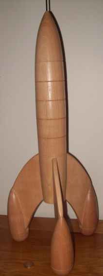

la fusée de tintin
en hêtre, 65 cm de haut.

gery superbe reste plus q a la peindre maintenant
;) bravo patrick

Salut Géry
Belle réalisation
Comment fais tu les assemblages entre le corps et les pieds?

pour les assemblages, j'ai fait une rainure dans le corps et une rainure dans les petites parties ovales (1cm de large sur 1 cm de profondeur). Je les fais au ciseau, la pièce coincée dans un étau (c'est pas évident puisque elle est conique, je la cale avec un chiffon et j'y vais doucement)
Le tout 3 fois.

Ok merci
il me restait à résoudre cette difficulté et tu me confirmes la technique que je voulais employer.
