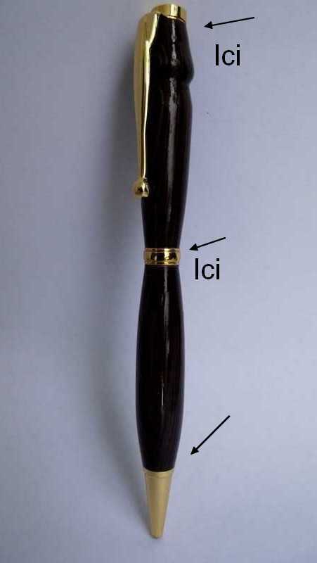

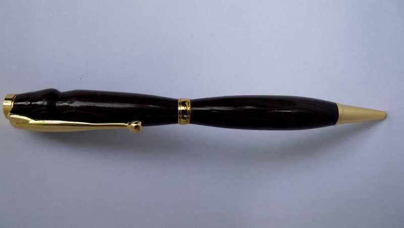

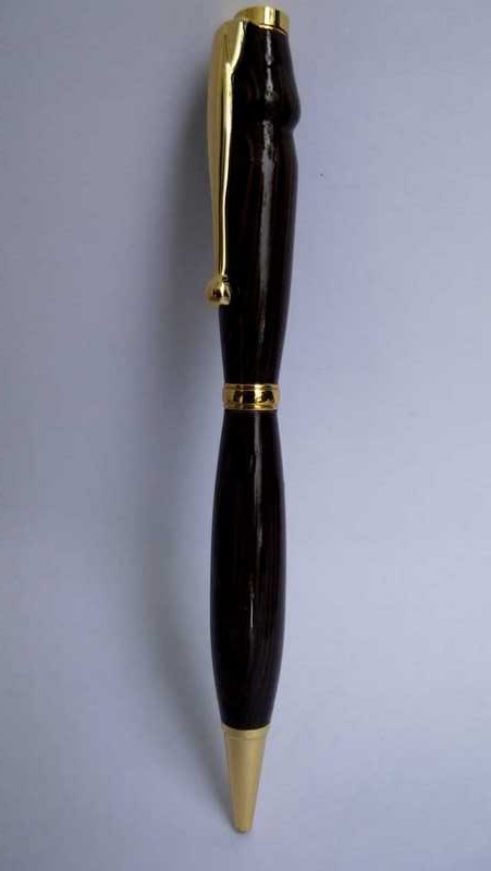

essai avec du wengué

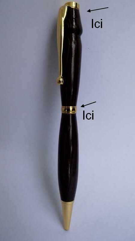

j'aime bien :)c'est un bois à finir à la cyano car assez fibreux :( (le petit décroché en haut ,pour moi est en trop) ;)

Bonsoir?Trés beau stylo.Milko ou trouves tu tout ce beau bois ici?Vraiment joli.Stéphane.

Bonjour Milko
beau stylo, mais on dirait que la pointe n'es pas btillante comme l'épingle et la bague?
auris tu reçu une pointe en plaqué or brossée et le reste plaqué or brillant ?
ou alors c'est la photo qui trompe mon oeil?

Miko, pour remplir les espaces entres les fibres,une fois sèche tu ponces ,s'il en manque tu en remets une couche ,puis reponçage pour obtenir un super brillant ;finition comme d'hab

la pointe est brillante, c'est surement la photo.

MILKO tu as tout dans la vidéo présentée par moi93 ;) par contre je pense qu'il aura une sur épaisseur par rapport à la bague,pointe et agrafe :(

Alain pour la sur épaisseur, je ne vois pas, mais peut-être le vernis qui fait paraître.
