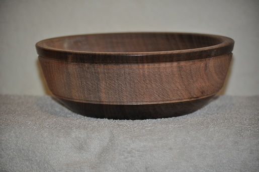

salut à tous ,
voici mon premier essai de texture sur un plat
avec outil crown . qu en pensez vous?
Re:première essai texture sur plat 21 Avr 2012 18:51 #59465
ta coupe est bien ,jolie forme ;) par contre pour la texture tu ne dois pas assez lever le porte outils ou baisser ta molette ,peux tu mettre une photo de cette dernière ,tu t'es servi de l'étrier de blocage d'angle en appui sur un porte outil plat ?
Re:première essai texture sur plat 21 Avr 2012 21:36 #59467
Faut essayer, et ici tu l'as fait c'est bien.
J'aime bien cette finition légère, la forme aussi me plaît bien, comme les lisérés foincé en haut et bas, une coupe avec beaucoup d'idée.
Pour Alain, cette molette est une petite molette avec un stabilisateur qui permet de garder un angle, et éventuellement le reproduire dans l'autre sens.
Cet appareil en comporte 2, ce qui change c'est l'écartement des dents.
Mais tout en étant petit cet appareil à texturer autorise pas mal de fantaisies.
Pour l'utiliser correctement, vitesse +/-180 tours/m support d'outil au dessus de l'axe, outil plongeant.
Herba ne m'en veut pas d'avoir répondu sur l'appareil
Re:première essai texture sur plat 21 Avr 2012 21:59 #59468
Pas mal du tout ton essai !
Tu as utilisé quelle molette ? dents larges ou serrées ?
J'ai cet appareil depuis plus d'un an mais je n'ai pas encore fait d'essais !
Re:première essai texture sur plat 21 Avr 2012 22:05 #59470
Bonsoir herba
bien pour un premier essai.
peut on avoir la photo de cet outil?
Re:première essai texture sur plat 21 Avr 2012 22:09 #59473
Merci Roland pour ces renseignements ; je me suis fait une molette avec le support,tu as du voir la texture sur un couvercle de bonbonnière , cela ne vaut certainement la coupe des molettes vendues faites dans un meilleur acier ;) ,il faut attraper le coup de main donc faire des essais avant et relever les angles sur le stabilisateur,lorsque l'on trouve un motif plaisant :)

Re:première essai texture sur plat 21 Avr 2012 22:38 #59482
je cherche un pignon de 14/15 dents pour réaliser des spirales sur une partie droite ,j'ai vu ça sur une vidéo ,super rendu .... ;)

salut a tous
pour l outil utilisé c est le même que pierre DG
avec les dents larges et pour répondre à Alain en effet j ai travaillé à l axe outil vers le bas mais la vitesse devait être trop rapide 500t/min facile je referais un essai a 180t/min avec le porte outil plus haut merci pour les conseils
ET pour roland je ne t en veux pas cette outil viens de chez toi donc tu le connais mieux que moi :)
merci a tous pour vos com
jere
Re:première essai texture sur plat 22 Avr 2012 18:27 #59511
Bonjour ,
Belle coupe,pour la texture ,elle est peut
être un peu large et pas assez nette,tu devrais
faire des essais sur des chutes de bois avant.
Re:première essai texture sur plat 22 Avr 2012 18:29 #59512
Mon vieux tour Kity sans variateur,sa vitesse la plus lente 450tm ,on fait avec .....
