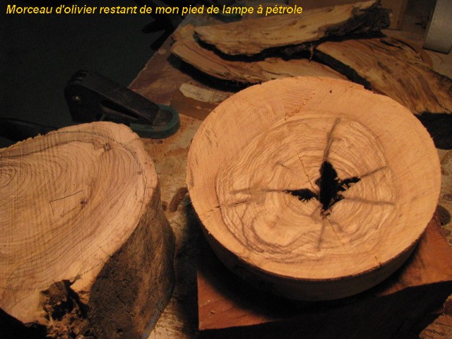

Pierre en aubépine que m'a offert un ami tourneur Belge :laugh:
Roger regarde le morceau restant dans lequel j'ai tiré mon pied de lampe.. :(

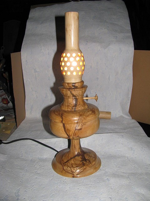

Eric, la lampe fait 220mm de haut sur 160 me semble t-il; je l'ai faite d'après la revue Couleurs Bois ; une chose à modifier ,il faut creuser de 20mm mini,la cuvette dans laquelle se fixe le verre ,si non l'ampoule ne passe pas en hauteur ou alors allonger la partie percée ;) si vous avez la revue penser à le noter ?
Re:pied pour une future lampe à pétrole 06 Avr 2012 19:31 #58823

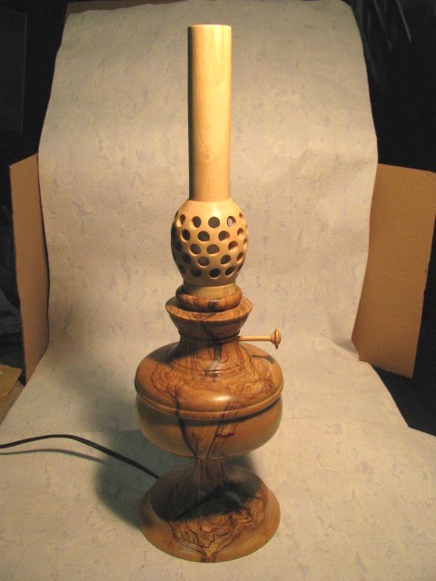

la voici finie, la bonne photo plus tard ,ici vite prise :laugh:
une avec un verre court ,l'autre un verre plus long ,d'après vous lequel va le mieux

Re:pied pour une future lampe à pétrole 06 Avr 2012 22:01 #58830
Bonsoir Alain
superbe pièce , je préfére le verre long.
Re:pied pour une future lampe à pétrole 06 Avr 2012 22:16 #58833
Normalement il était à la bonne longueur ,sauf que j'ai percé les deux extrémités à 40mm alors qu'il fallait percer le tube qu'à 38mm pour un extérieur de 45 ;comme l'on perce jamais pile poil bien rond ,j'ai eu la primeur de voir la lumière au travers du bois et clac le haut est partie en morceau :( ; l'autre tube appartient à une autre lampe qu'a gardée mon épouse pour elle :) ,c'était mon premier essai (de lampe :laugh: )
Re:pied pour une future lampe à pétrole 06 Avr 2012 22:19 #58834
C'est réussi ce verre ,ma préférence
va aussi au plus long.
Re:pied pour une future lampe à pétrole 06 Avr 2012 22:33 #58838
bravo alain
pour moi la plus longue
Re:pied pour une future lampe à pétrole 06 Avr 2012 22:35 #58840
Donc le verre sera à refaire ;) mais pas en olivier :laugh: :laugh:

Bonsoir Alain
Pour moi aussi le plus long, mais je verrais bien la partie renflée un peu plus large.
Ca n'engage que moi!
Anne
Re:pied pour une future lampe à pétrole 07 Avr 2012 07:56 #58848
Le plus long va bien.
Comme dit Anne plus ronde pour la partie renflée.
Bravo Alain
Re:pied pour une future lampe à pétrole 07 Avr 2012 08:37 #58850

Bonjour ,
je pense aussi que le plus long va mieux :)
Re:pied pour une future lampe à pétrole 07 Avr 2012 09:31 #58851
Merci à vous toutes et tous pour vos commentaires qui font toujours plaisir; ce n'est pas du grand tournage, ce qui met en valeur c'est seulement l'olivier .Pour le verre j'ai respecté les côtes données sur CB ,pour le prochain ,si je trouve un rondin plus grand en diamètre ,je ferai un essai ;)

Le long est plus fun
Un peu plus renflé comme dit Anne

avec un vrais verre ça serrait superbe., mais avec celui en bois pas mal aussi.
en tout cas bravo
milko

Re:pied pour une future lampe à pétrole 07 Avr 2012 20:32 #58866
avec un verre opaque (oh pâques :laugh: ) d'accord si non pas beau de voir l'ampoule :( .
Le challenge c'est d'arriver à percer le tube et de creuser son l'endroit percé :P
