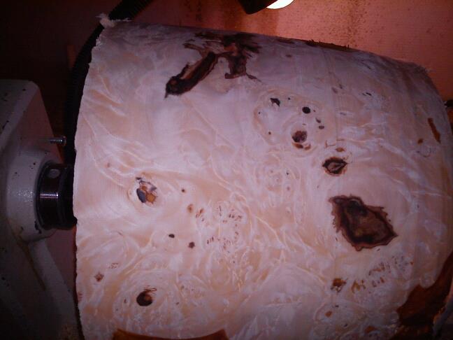

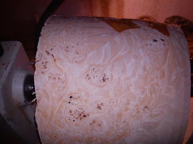

ébauche de loupe de marronnier ou mise en rond. j'ai couper la moins belle des deux loupes en petit bout et j'ai laisser l'autre entière. combien de temps pensez vous qu'il faut pour que le morceau sèche? faut il le mettre dans des copeaux? le morceau fait 16cm sur 20cm.
merci :) .
c'est blanc comme bois mais c'est chouette. celui la je vais pas le teindre en bleu :P

En général, une loupe est moins sujet à fentes qu'un autre morceaux aux fibres alignées.
En effet, les fibres tournant dans tous les sens, les tensions ont tendance naturellement à s'équilibrer.
Cela dit, comme toujours, évite les chocs thermiques (un moment en plein soleil suivi de l'ombre par exemple....)
Pour raccourcir le temps de séchage et pouvoir l'apprécier, il faut faire une ébauche (une mise au rond n'est pas une ébauche, l'épaisseur est trop importante)
Donc, tu fais un creusage en laissant par exemple une épaisseur partout de 4 ou 5 cm et une bonne prise mandrin.
Comme l'ébauche va sécher par l'extérieur et l'intérieur, tu divises l'épaisseur par deux et le nombre de cm obtenu te donne le nombre d'années théorique de séchage.
cela dit, si tu veux faire une boite avec un couvercle jointif qui fasse shhuittt quand tu l'ouvres, il te faudra peut-être le double de temps et surtout tourner en même temps l'ébauche du couvercle aussi.
tu as toujours intérêt à marquer la date de l’ébauche sur ta pièce...
Bon séchage et dans quelques années, tu nous montrera une belle pièce.
Claude
Tête de Bois

Si tu veux gagner du temps, comme t as dis tete de bois il faut la creuser a l interieur mais en gardant une bonne epaisseur pour la reprendre
Ainsi je pense qu elle serat seche en 4 a 6 mois
Comme je te l avais dit dans l autre post, j ai tourne une loupe de chenne vert et elle est seche en moins de 4 mois
Par contre ne fait pas mon erreur, garde suffisament d epaisseur pour la reprendre
Moi la deformation de la mienne ne me derange pas trop sauf que je sais pas comment realiser un poncage
Bon tournage

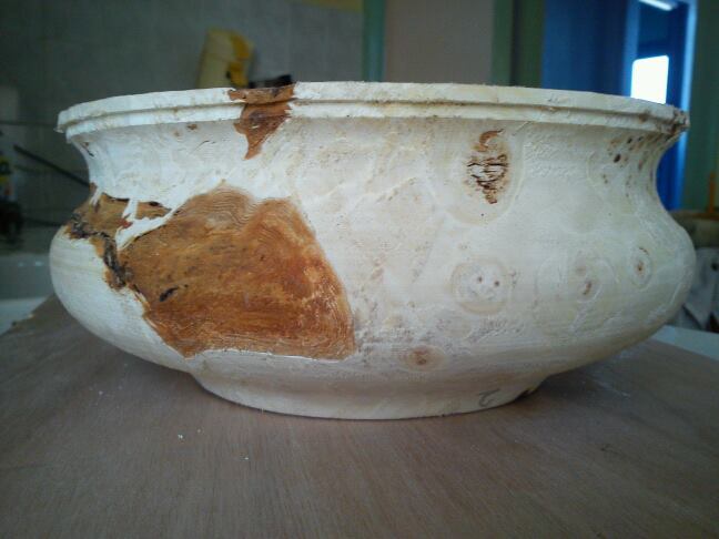

merci bien :) j'ai fait une ébauche sur un autre bout c'etait le bout de la loupe il est un peu moins beau, je vous mets une photo plus tard. j'ai eu une idée pour sécher le bois au lieu de le mettre dans le micro-onde si on le mets dans le four a 50° pendant quelle que heur, ça ferai comme un séchoir? sinon vous feriez quoi dans ce morceau, j'ai déjà fait pas mal de boite avec couvercle, de vase, et de pot, alors j'avais passer a un pied de lampe? ou si vous avez des autre idées?
Re:ébauche de loupe de marronnier 01 Avr 2012 14:32 #58572
Pour ma part je ne tenterais pas le four même à 50° :( ,je la laisserais sécher tranquillement dans ses copeaux dans un carton, après l"avoir creusée .
La forme ? pour 20cm sur 16 , une belle boîte bien ventrue montée d'un joli fleuron bien fin ?

Prendre le risque de choque thermique avec un four me semble bien inutile face aux enjeux qui me semblent être de mettre toutes les chances de son coté pour réussir une belle pièce. Une loupe loupée ne se rattrape pas !
C'est si grave que çà pour toi si cà passe par un ... certain délais ???
Tête de Bois

Surtout pas le four meme a temperature basse tu vas secher les exterieurs sans secher l interieur et donc danger
Micro ondes peut etre

Surtout pas le four traditionnel, tu vas perdre une belle loupe.
Si tu veux tu peux essayer le micro onde après avoir creusé ( dégrossi )ta pièce en gardant une certaine épaisseur.
Je l'ai fait dernièrement avec une loupe de hêtre et ça marche.

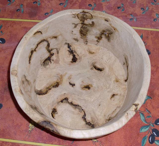

merci pour vos raiponce :) j'ai penser a ca parce que j'ai travailler cher un ébéniste et il c'etait fait un séchoir, les planches bougeai pas mal apprêt 48h de séchage. sinon voila un autre bout ou j'ai fait une ébauche j'ai laisser 3cm pour une épaisseur fini de 8mm quand pensez vous?
20cm sur 8cm
je l'ai mi au micro onde pour voir comme ça réagi.
pour Éric ton plat tu pourrai essayer de le sculpter ou de l'ajourer pas facile comme bois aussi.

Pour le micro onde je pèse la pièce avant puis au m.o. une minute puis refroidi je re pèse et ainsi de suite jusqu'à ce qu'il ne perde plus de poids.

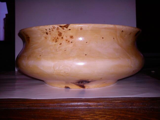

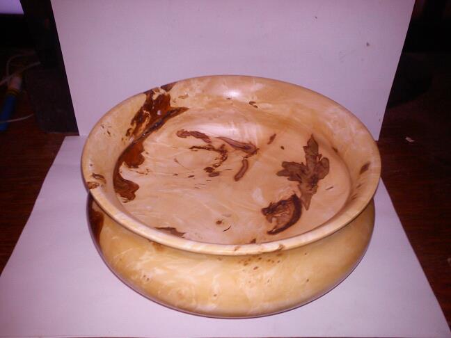

voici le résultat les dimensions son de 200mm de diamètre et 75mm de haut, je l'ai sécher au micro-onde. l'autre j'ai commencer a l’ébaucher aussi.

Re:ébauche de loupe de marronnier 06 Avr 2012 22:29 #58837
Bravo,ça a de la gueule.
Re:ébauche de loupe de marronnier 06 Avr 2012 22:33 #58839
J'aime ;) ,belle forme !
