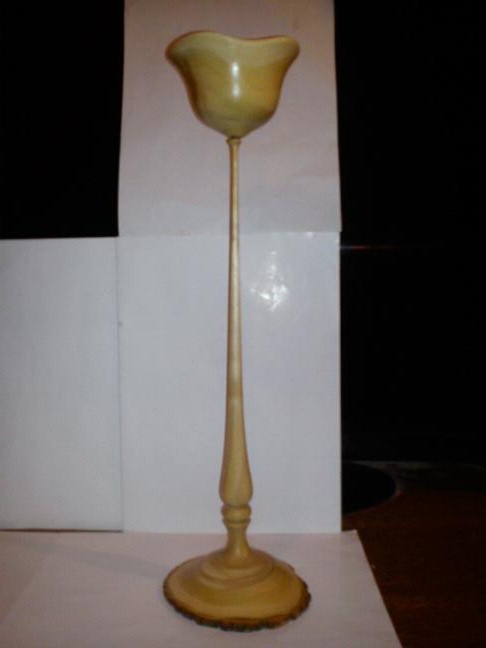

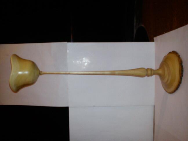

donc voici un verre trembleur en murier de 42cm de haut, le pied au plus fin il fait 4mm et l’épaisseur du gobelet fait 4mm. je me suis de nouveau pas servi de la lunette a file mais plus d'une cale pour contrer la pression de l'outil. la lunette a file c'est plus pour travailler en l'aire?
je peu pas faire plus grand :P
pour une foi que l’écorce et pas parti je l'ai laissé. d’habitude je n'aime pas trop, mais la ça va?

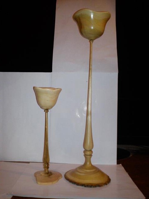

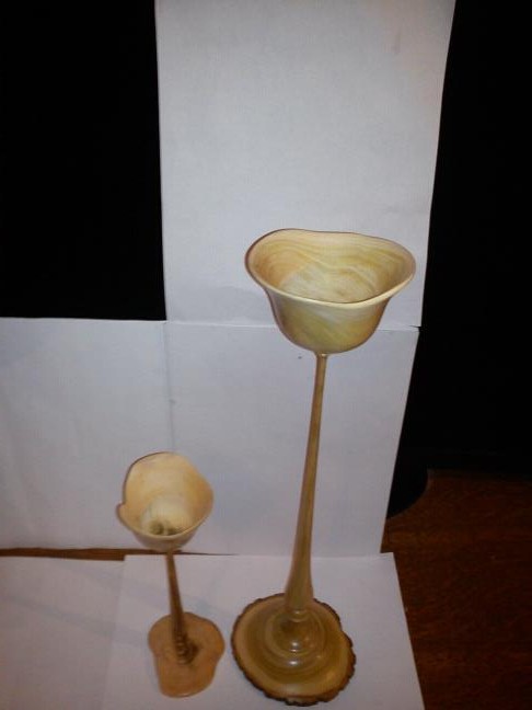

tu voulais dire quoi Alain sur le petit? tu aime pas la moulure sur le verre ou la petite boule en dessous? moi ca va j'aime bien ;) juste quand je voie le grand je me dit que j'aurais pu le faire plus fin

Bonjour David
Tu dis que tu ne sais pas faire plus grand mais as-tu essayé ?
Trés belle réalisation et l'écorce convient bien.

j"imagine déja la pièce n°4
ce n'est pas un tour gillet que tu as car il fait plus de 2 metres
belle réalisation et l'écorce sur le pied j'aime bien

ce qui me gêne ( :) )c'est seulement la petite boule sous le verre, cela fait l'effet que le verre est rapporté et collé à cet endroit :( .Tu as fait fort avec ce dernier, je le préfère à l'autre .... ;)

Alain j'ai eu la même réaction :) il me semble aussi que c'est du collage :laugh: :laugh:

Beau travail David pour ce murier trembleur.

Même idée que vous deux.
Cela n'empèche pas que le travail est remarquable ! ;)
