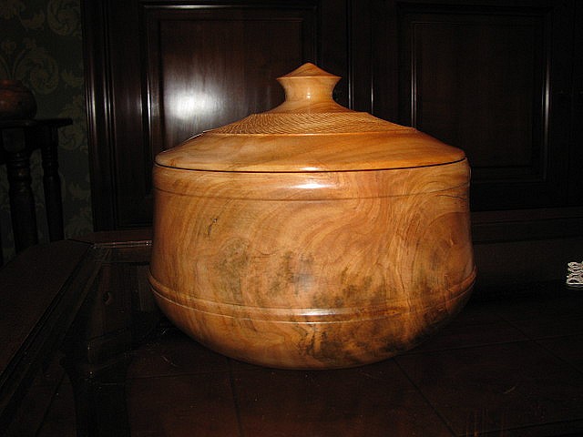

SUJET : boîte tourné dans du cerisier
boîte tourné dans du cerisier 24 Mar 2012 17:08 #58193
tournée dans unen greffe de cerisier de 200mm de diam

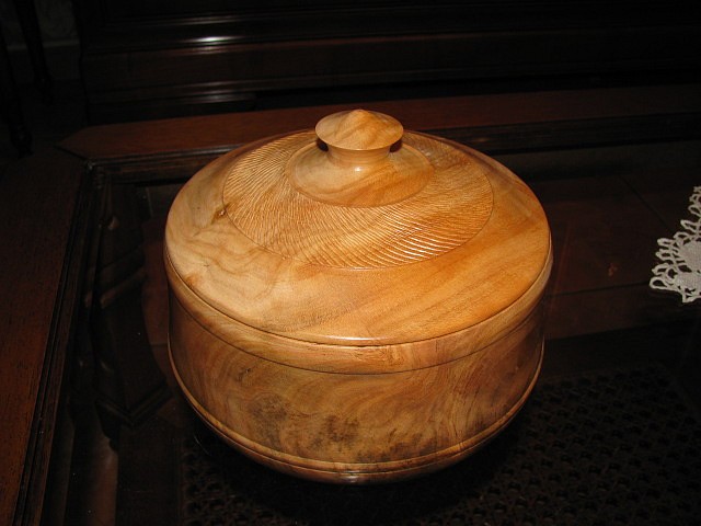

Trés belle boite.
Avec du texturage sou plait.
Re: boîte tourné dans du cerisier 24 Mar 2012 18:58 #58205

Bravo Alain, voila un travail fini finition remarquable
Texturage tres reussi avec l outil de ta fabrication je suppose

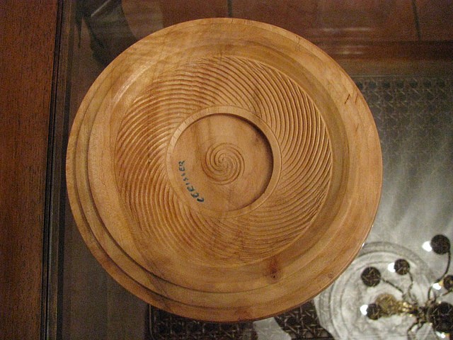

Par contre question con, as tu 2 sens de rotation sur ton tour sinon comment fais tu les spirales inverssee
Re: boîte tourné dans du cerisier 24 Mar 2012 20:46 #58211
Bonsoir et merci pour vos chaleureux commentaires :)
Non Eric ,j'ai qu'un sens de rotation sur mon vieux kity qui date de J.C quand il était jeune homme :laugh: pas de variateur, tout à la courroie ,à l'ancienne :laugh: !
pour la spirale centrale rien de plus facile ,regarde là: (enfin, regardez là :laugh: )picasaweb.google.com/1169030430455701629...er=0&feat=directlink

et oui encore un outil maison, tu as simplement acheté la molette je suppose ?.
je m'en suis fais un aussi mais je n'arrive pas à faire un travail si bien fini.

Non Roger, tout de la récup,pignon en acier d'une ancienne visseuse. ;) affûté sur les bords en biseau , avec un petit coup de disque très fin au dremel entre et sur chaque dent ....c'est surtout l'angle qui compte,bien appuyer contre le bois ,essayer de le faire en une passe ,ne pas aller trop vite en tirant l'outil vers soi, vitesse 450tm ;j'ai fait plusieurs témoins ;par la suite tu mets la molette dans le gabarit et cela te donne l'angle à donner
Re:boîte tourné dans du cerisier 24 Mar 2012 22:49 #58230
Alain
Très ingénieux ton idée de pignon mais alors tu as un petit roulement? ou tu montes sur un axe directement?
Re:boîte tourné dans du cerisier 24 Mar 2012 22:59 #58231
sur un axe directement ,un boulon et écrou nylops (indesserrable )il faut laisser un peu de jeu latéral donc pas trop serrer l'écrou

Oublier de te demander quelle finition
Si melamine comment fais tu pour l appliquer
Re:boîte tourné dans du cerisier 25 Mar 2012 18:57 #58280
Eric, après ponçage,150/240 et 400, pour l'intérieur 1 couche mélamine "alimentaire " de chez MdT,ponçage au 400 puis paraffine .Pour l'ext ,une couche mélamine tour arrêté ,ponçage 400 après séchage quelques secondes tour en route, autre couche ,rebelote ,enfin 1 couche de cire de carnauba sur une toile de ponçage usagée de 400 tour arrêté, puis lustrage au touret avec disque flanelle vitesse 1500tm >..
