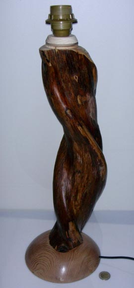

bois fourni par un client qui ne voulait pas le mettre au feu (+de 4 ans de séchage, le bois a une belle résonance)
le socle est en chataigner cérusé au brou de noix dilué, la finition de l'encolure est en frêne (raison technique)....le plus chaud à été le perçage pour le passage du fil (désaxé)

tu a fait comment a l’étuvée :laugh: :P. trêve de plaisanterie, du a pas essayer dans tourner un petit bout faire un fleuron ou des sous bocks...

C'est original,comment as tu fait
pour le precer ?

à David: l'arbousier est vraiment merd..que à sécher, il fissure très facilement, jusqu'a présent je n'ai pas réussi à tenir un rondin nickel au séchage.
à fm29: comme le tunel sous la manche, un perçage par le haut en inclinant le tronc et un perçage par le bas de la meme façon....et si tout va bien au milieu tu retrouves le raccord.
l'idéal étant de faire un perçage gros diamètre pour compenser l'erreur d'ajustement des deux trous et de pouvoir passer le cable.(d'ou la pièce de frêne en haut mortaisée dans le tronc et repercée à 10mm pour la douille)
