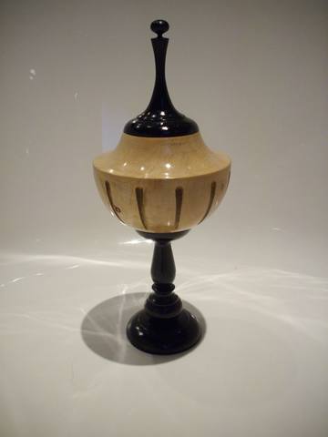

C'est une fraise de 19 , et deux serre-joints pour limiter la profondeur de passes et la course latérale , et bien sûr fait en plusieurs passes .
Pour la pédale , je ne trouvais pas pratique et surtout source d'à-coups le bouton poussoir de la défonceuse .
Je pensais un peu me servir de ce rail sur paliers à billes pour essayer de fabriquer une torsadeuse , le principe à l'air simple , mais la réalisation vue dans "Couleur Bois" me parait un peu compliquée ............

belle pièce, une petite remarque peu être que tu aurai du faire un socle un peu plus gros. quelle finition a tu utiliser sa brille ;). je remarque le fond de la photo tu a fait comment tu tes fait un petit studio photo?

Je me permet de déterrer un peu ce fil pour avoir un peu plus d'explication sur le fonctionnement pour faire les cannelures : à quoi sert le roulement ?
Comment est réglée la profondeur de passe ? Il y a t'il un gabarit de la forme du bol (que je ne vois pas sur les photos ) ou un "doigt" qui suit la forme du bol (je ne le vois pas non plus) ?
Si le roulement sert d'axe de rotation pour le guide linéaire comment est bloqué le guide linéaire pour ne pas prendre trop de bois d'un coup?
David excuse moi mais je n'ai plus suivis ce fil ;) pour
le studio tu as le même chez toi je pense :laugh: la baignoire :laugh: :laugh:

Comment as tu réalisé tes cannelure Raymond? Peux tu joindre une photo de ton outillage pour réaliser les cannelures ?

pour répondre à Sthev , la profondeur de passe est réglée à chaque passe par le déplacement de la presse de carrossier (en rouge sur la photo ) sur le rail (environ 1 ou 2 mm à chaque fois pas plus !).
Les roulements ( car il y en a deux ), servent à favoriser la rotations des deux plaques de bois du montage l'une sur l'autre avec le moins de frottements possible.
La forme du bol est forcement demi-circulaire et est fonction de la taille du bois disponible , un simple gabarit en carton suffit à tourner une demi-sphère , et on ajuste la position de la défonceuse , et sa rotation en fonction du bol , sans palpeur.
Re:Essai de cannelures 09 Nov 2012 10:32 #66643
Sthev écrit:
Salut Stev..avec une défonceuse sur un pivot genre pour faire les boules :P

Bonjour Sthev
voici ma méthode
tournebois.free.fr/ornemental.html
par mail je peux compléter ton information si le besoin s'en fait sentir.
