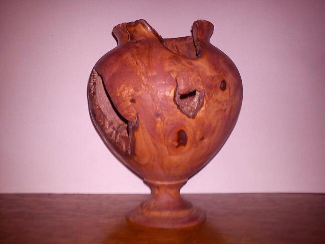

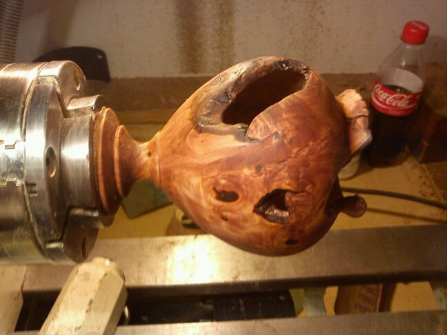

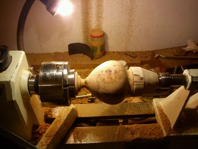

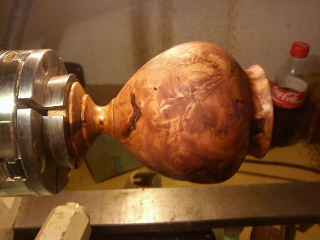

évolution d'un morceau de bois en même temps je lance un petit jeu comme vous aimez bien ca. la pièce fini et teintée oui mais avec quoi???
et voila :laugh:
mais qu'elle teinture j'ai utiliser??? :P un indice on voie la bouteille sur une photo. c'est pas du coca ni du vin rouge...

Salut, du pommier teinté coca?
Mike.

pour le bois je c'est pas trop mais je croie pas a du pommier et c'est pas du coca
le bois c'est ca.

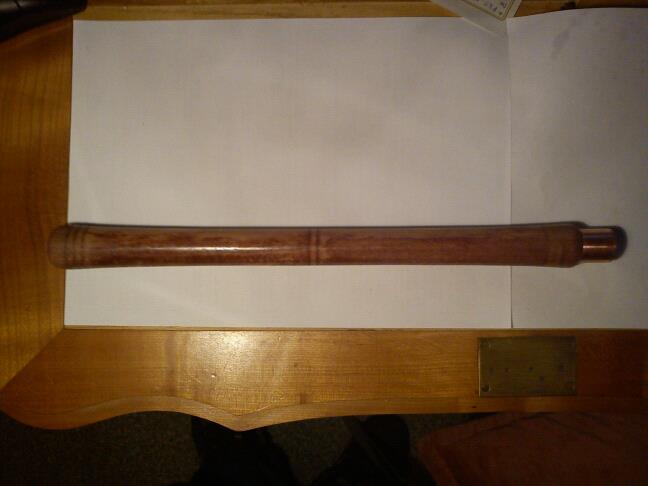

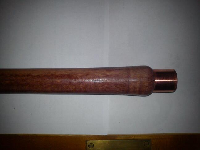

une autre réalisation avec la même teinture

je dirais avec de la gelée de mures! :laugh:

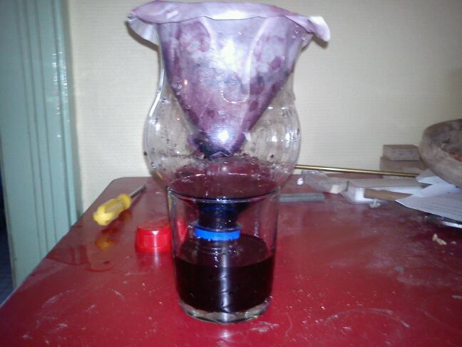

et non Alain trop facile :P pas deux fois la même teinte. je me suis servie d'un déchet de tournage d'un pressant poste.
manche en hêtre

Tu as fait macérer des copeaux et petites tombées de bois de violette ?

de la moutarde :laugh: :laugh:
ou de l'ananas pour Alain :laugh:

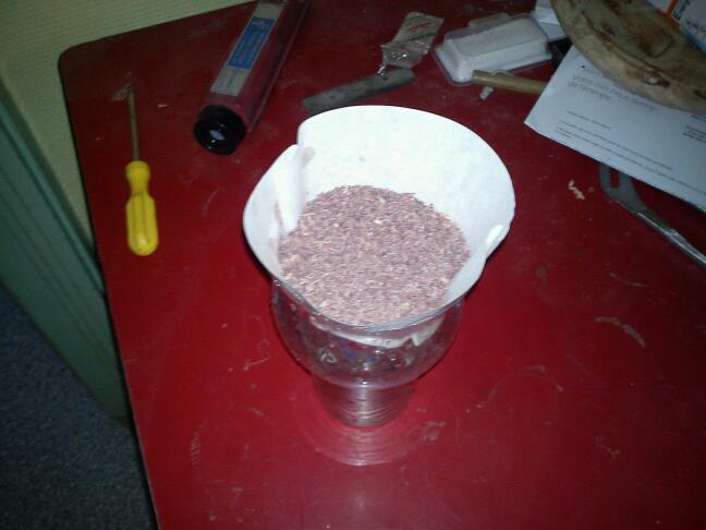

petit expérience j'ai pris des copeaux de bois de violet que j' ai filtrer avec de l'alcool. la première foi j'ai essayer de les faire infuser dans de l'eau ça a rien donner.
c'est dingue la couleur que ça fait

tu connais le pifomètre :laugh: j'ai juste fait passer de l’alcool a travers les copeaux c'est tout. sinon que peu ton ragouter a la teinte obtenu? j'ai pu lire qu'on pouvais mettre de la mélamine je croie?

Sans comprendre vraiment l'interet de teinter un bois qui me semble se suffir à lui meme, très belle pièce!
J'aime beaucoup la forme.

Oui tu a raison Anne j'ai hésiter a le faire mais c'etait pour tester, et j'ai encore deux autre morceau pareille.

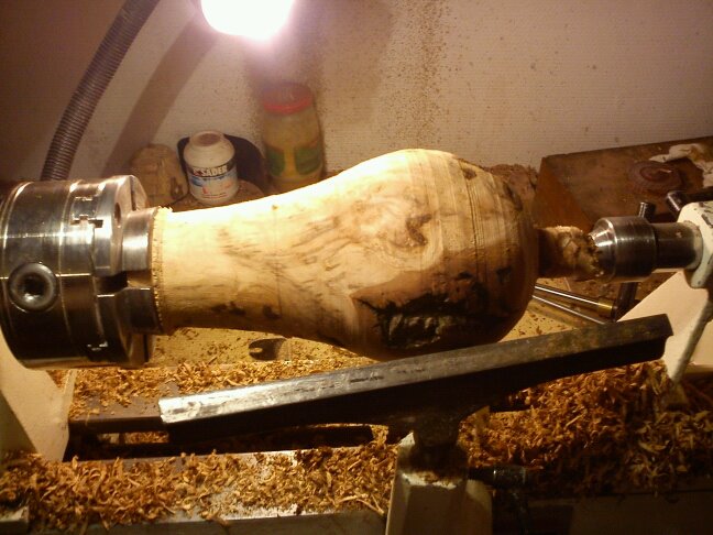

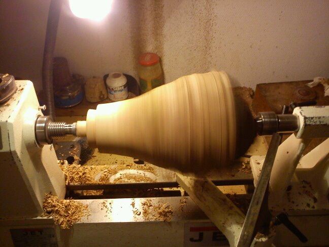

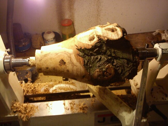

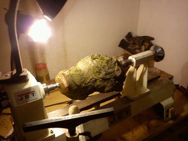

tu la travaillé vert ce chaudron?
thom
