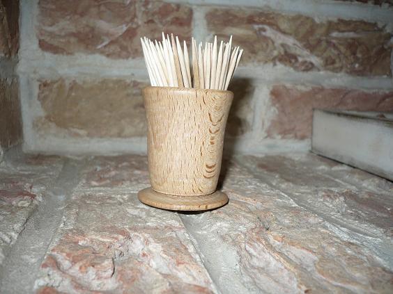

Bonjour à tous, je suis nouveau sur ce forum.
Je débute dans le tournage avec les conseils de mon ami Herba-Jere.
Après m'être entraîné sur du bois vert, voici ma première pièce dans du bois sec, du hêtre. Elle est loin d'être parfaite et le creusage est mal réalisé.
J'attends vos critiques et éventuels conseils dans le but de m'améliorer.
Merci à vous et bon tournage à tous

Salut ,je trouve que cela n'est pas mal

Bienvenue sur ce forum.
Si tu verrais ma première pièce tu serais plus fier de celle là.
Continue et tu verras les progrés sur tes réalisations.
Si tu as quelqu'un qui peut te guider dans les gestes de base ce serait mieux.

si c'est la première pièce garde la ;) ; si tu en fais une autre fais la plus profonde avec un couvercle , les piques seront protégées :)

Merci pour les commentaires.
Pour Alain34, je vais bien entendu la garder. Mes pour les couvercles je ne maîtrise pas encore (ça viendra).
Pour Eddy , Pour poster une photo tu dois la réduire à une taille de maximum 100 KO puis tu dois joindre l'image à ton message.
Re:Ma toute première pièce avec du bois sec 24 Fév 2012 11:42 #56709
Tu as fait ce pot à piques tu es capable de faire un couvercle :)! faut pas sous estimer ! ,suffit qu'au départ tu fasses une prise à chaque bout de ton rondin,tu tronçonnes à la hauteur que tu veux, tu creuses ton pot ,tu repères l'attache par le n°du mandrin au cas où il te faudrait le reprendre, tu places l'autre morceau sur le mandrin pour usiner ton couvercle que tu adaptes à ton pot, tu fais une légère prise en extension sous ton couvercle légèrement creusé (c'est plus joli :) ) pour le reprendre et le finir; si non tu le mets sur ton pot bloquer par du papier s'il a trop de jeu ( :) ) puis ta contre pointe pour le terminer :)

Ok merci Alain34 pour les conseils.
Quand j'aurais essayé je mettrai la photo. :)

salut l ami ugo
je vois que tu as deja progressé pour quelqu un qui tourne depuis 1 semaine c est pas mal du tout
prochaine fois qu on ce voit je te montre pour les couvercles
tu as tout le matériel a dispo pour les réaliser ( bon le mandrin y craint un peu pour l initiation mais bon tu es sur la bonne route )
"mandrin excentrique"
allez bon tournage a bientot

pourrez tu nous mettre une photo du creusage ?

Bonjour Ugo
belle pièce pour un début suit les conseilles d'Alain il en connait un rayon dans le tournage. et surtout va visiter les sites internet de nous tous tu trouveras des pas à pas pour t'aider à progresser.

belle realisation et je rejoins le conseil de Roger vas faire un tour sur les sites

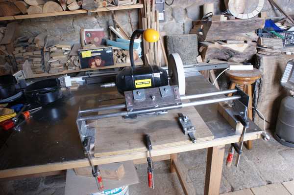

je voulais affuter mes fers de rabo degau,j' ai appelé Roger
il m'a envoyé les photos de son affuteuse que j'ai reproduit
en début de semaine je vais essayer de mettre la photo :)
