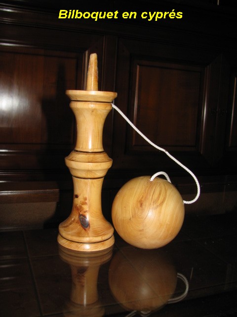

Bravo pour ce super bilboquet et la réalisation de
la boule traditionnelle,un bon exercice.
Peut être que le perçage de la boule pourrait se faire
à la gouge dans une matrice,et finir avec un foret avec
contre pointe.

alain34 écrit:
le plus simple tu fais un gabarit que tu passes de temps en temps autour de ta boule ;) as-tu regardé le pas à pas sur le-site de R.Bosco? là tu comprendras ,par la suite tu n'auras plus besoin de tracer ,juste prendre le milieu de ton bois cylindré <...
Non je n'ai pas été sur ce site , va falloir que j'y jette un oeil :)
Pour le gabarit je n'y avait pas penser , je ferai un éssai la prochaine fois .
Merci Alain pour les infos ;)

Salut Eric; tu connais mal mon talent :laugh: , je les essaye chaque fois,par contre je suis obliger de reponcer la boule tellement qu'elle est marquée :laugh: ,mais j'y arrive au bout de 4/5 fois :P

Y a til une longueur de coede a respecter?
Re:son petit frère 23 Fév 2012 20:48 #56678
Bonsoir Eric, je laisse 26 cm pris de la sphère au support (attache)plutôt plus que moins ;)
Après plusieurs essais ,26cm est la bonne longueur ;)

un autre pied de bilboquet car l'autre présenté avant, trop court :( Longueur HT= 200mm
