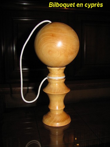

son petit frère 20 Fév 2012 19:14 #56524
un nouveau bilboquet en cyprès offert par Eric34 ;) ,j'ai parfumé mon atelier .... :)

Salut Alain,
ouai! pas mal , mais ton cyprès était quand même plus joli! (beaucoup plus de veinage) ceci dit tout dépend de l'endroit de coupe.(branche ou tronc)
En tout cas tes bilboquets sont chouettes, et là , il y a la corde! :laugh:

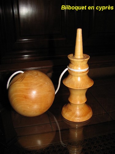

Sphere a la gouge chapeau ;)
Peux tu me donner les dimentions de ton axe et percage de la boule, un peux de jeux a pas
Re:son petit frère 21 Fév 2012 18:53 #56578
qu'appelles tu l'axe ? la partie pointue qui rentre dans la boule? h= 40/45 diamètre au plus grand 14mm et le plus fin 7mm ,je perce la boule de part en part en deux fois en premier à 3,5mm, ensuite 8mm ,profondeur 50mm et enfin avec une fraise conique de 15 sur quelques mm,j'égalise l'intérieur à la lime ronde ; il existe des mèches coniques étagées ;)

le plus simple tu fais un gabarit que tu passes de temps en temps autour de ta boule ;) as-tu regardé le pas à pas sur le-site de R.Bosco? là tu comprendras ,par la suite tu n'auras plus besoin de tracer ,juste prendre le milieu de ton bois cylindré <...
