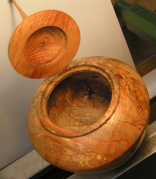

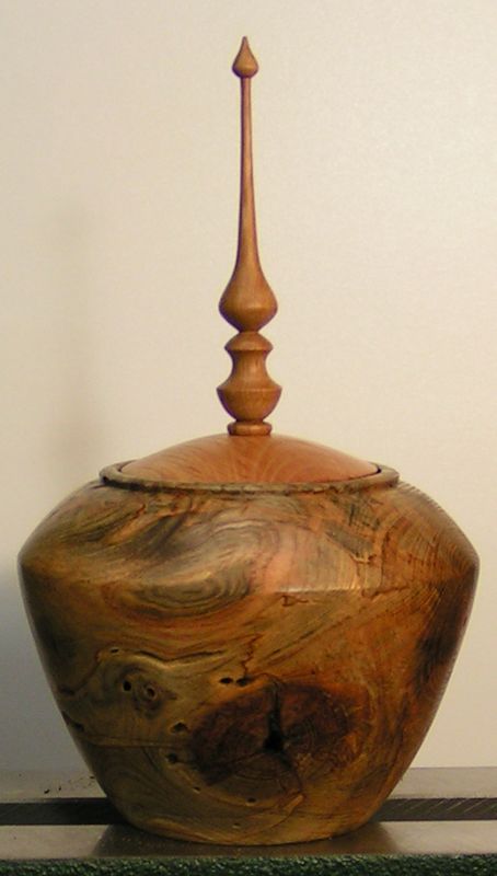

fin décembre, j'ai trouvé sur la plage des rondins de... qui me paraissaient intéressants, j'ai donc ramené mes trouvailles à l'atelier où j'ai dégrossi et laissé sécher quelques temps.
La boîte et le couvercle sont de la même bûche et le fleuron en charme sauvé de l’âtre.
Hauteur totale 260 mm, diamètre 150 mm, épaisseur + ou - 5 mm.
Abreuvée copieusement d'huile de colza, qui, je trouve pour l'instant, remplace avantageusement l'huile de paraffine, au point de vue du coût.
A+,
François.

Finition à l'huile de colza , mais est-ce qu'elle n'a pas tendance à rancir ?
contrairement à l'huile de paraffine .
Joël.
Re:Boîte en bois d'arbre ! 17 Fév 2012 15:41 #56399
Bonjour François
tu te surpasses en se moment je crois que tu changes de cours.
quand l'huile de colza j'ai des doutes sur sa façon de vieillir.

Belle boite bravo
J ai moi meme recupere un bois dans la mer, 1 an de sechage et on a l impretion qu il est encore humide
On voit meme des cristaux de sel en surface
J attend encore avant de le tourner mais hesite un peux, peur d abimer les gouges avec le sel contenu dans le bois :huh:
Tu as trouve le tiens sur la plage, mais n y a t il pas une embouchure de rivierre pas loin?
C est sur qu il a trempe dans l eau c est pourquoi tu as ces belles couleurs
Re:Boîte en bois d'arbre ! 17 Fév 2012 18:56 #56408
bonsoir Eric, ce n'est pas trop le sel qui abîmera les gouges ,mais la silice (le sable )qui a pénétré dans le bois :angry: utilise de vieilles gouges ;)

Félicitation pour ton tournage impeccable,j'aime bien
la forme et la finition,.
Le bois ça me dit quelques choses
mais je n'arrive pas à lui mettre un nom ressemblance
à l'olivier.
a + FM 29
Re:Boîte en bois d'arbre ! 19 Fév 2012 09:34 #56454
Bojour François
plus je regarde ta boite plus je pense à du noyer échauffé.

Dis-moi François :
Effet d'optique ? De mon strabisme ? de mon esprit tordu ? de point de vue ? de mauvaise vue ? de ma tête de bois ? Il me semble que le creusage est excentré par rapport à l'axe du tournage extérieur.
Qu'en est-il vraiment ?
Claude
Tête de Bois

Bon, çà doit être le parallaxe, surtout sur la seconde photo. Je me dis que çà serait peut-être à essayer d'ailleurs. Je sens que çà fait encore une chose de plus à faire dans la futur.
A ma décharge, tu sais bien que le bois "travaille". Par conséquent, une tête de bois ... rends toi compte !
:P
Claude

Salut les tourneurs(euses),
Bon, finalement, je crois que c'est du frêne.
Pour tête de bois, le creusage n'est pas excentré, c'est la photo qui est mal prise.
J'ai refait des couvercles, un en orme et un en noyer échauffé, et c'est ce dernier qui me plait.
