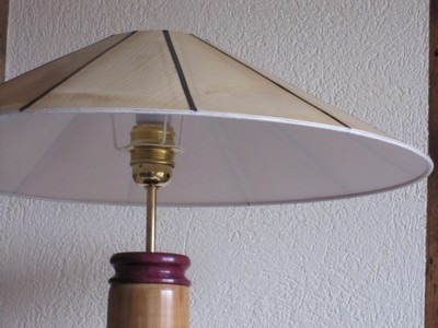

Merci pour la photo allumee
Elle rend vraiment tres bien
Tu dis avoir recouverts d'une couche de résine époxy
Qoi exactement et comment

Peux tu m'éclairer et me dire comment tu as techniquement réalisé ton abat-jour; si je comprends bien tu as collé ton placage sur le polyphane? Comment as tu réalisé ton raccord?
Merci d'avance.

Merci Roger et à tous les autres pour vos encouragements .
Pour répondre à Eric et David :
j'avais déjà fait des lampes et leurs abat-jour tout en bois , c'est joli , c'est sympa pour le veinage du bois , mais ça n'éclaire pas des masses même en faisant très fin , et il n'y a rien de mieux que le blanc pour renvoyer la lumière .
J'ai donc cherché sur internet les techniques de fabrication plus classiques des abat-jour , tout en voulant quand même un peu de bois .
Termes techniques :
Tête-main en V diamètre 10 cm V de 10
Cercle nu diamètre 50 cm
Polyphane blanc , un coté autocollant
12 panneaux en placage sycomore de 6/10 mm
13 filets noirs 5mm
J'ai tracé un patron en carton d'après des formules trouvées sur le site "canarlake"
Essais avec les cercles....
Traçage sur le film protecteur du polyphane des feuilles de placage et des filets
+ 1 cm d'un coté
Découpe et collage du sycomore et des filets sur la face adhésive du polyphane
Renfort temporaire avec du scotch
Mise en forme de cône de l'ensemble polyphane-placage , le cm de polyphane laissé en plus permet de raccorder le tout
Collage des cercles à la colle spéciale qui va bien + pinces à linge
Quand sec , j'ai enlevé le scotch et passé une couche de résine époxy qui permet de bien coller les placages et polyphane entre eux tout en restant souple (la résine polyester est cassante , jauni le bois et aurait sûrement attaqué le polyphane )
Puis vernis acrylique satiné
Joël .

Et MERCI pour ta reponse

Bonsoir jp18.
Merci beaucoup pour tes explications.
David
