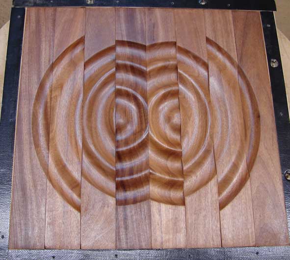

je profite de la météo pour travailler au bureau et je viens de mettre à jour mon site.
sculpture tournée bas relief.
tournagesurbois.chez.com/basrelief.html
je remercie en passant le tourneur qui m'a fait remonté cette idée.
actuellement sa fonctionne bien pour les diamètres inférieur à 50 cm.
voici mes premières réalisation, d'autre suivront aprés une grande modification de mon tour pour tourner de gros diamètre(environ 1 mètre).
votre avis m'intéresse.

Bonjour Roger,
C'est joli,mais j'ai l'impression que les motifs
pourraient être disposés différemments afin d'avoir
un meilleur rendu.
Ce n'est que mon avis.

Bonjour Roger,
Je suis du même avis que François, le travail est bien fait mais je trouve qu'il manque quelque chose, ça fait bizarre, la critique est facile tu me diras, mais je ne peux pas dire ce qui cloche à mes yeux :S et ce n'est pas ma réponse qui va faire avancer les choses :blush:

Bonjour Lydie et François
merci de m'avoir répondu
je vous propose de participer à votre façon à ce projet en me renvoyant un choix parmi plus de 20 possibilités.
Donner moi votre mail personnel et je vous envois le document pour que vous puissiez affiner cette remarque que je trouve tout a fait intéréssante.
et si d'autres veulent participer la procédure reste la même par mail personnel
je pense aussi au sculpteur qui ont peut être une autre vision des choses
mon adresse mail est dans ma signature.

Roger as-tu essayé de mélanger les deux tableaux qui sont sur ton site, tout en gardant le centre foncé au départ ?
Re:panneau décoratif 03 Fév 2012 14:41 #55628
Bonjour Roger,comme Lydie& François je pense que tu dois
faire des lames moins large,mais la je me répète... :laugh: :laugh:
Re:panneau décoratif 03 Fév 2012 15:22 #55634
Bonjour Alain
je ne peux pas mélanger dans l'état actuel des choses puisque j'ai un tableu 8 morceaux et l'autre 10 morceaux mais dès que le temps le permet je vais répondre à cette question.
Re:panneau décoratif 03 Fév 2012 15:35 #55635
s'ils ont les mêmes dimensions ? tu en auras un carré l'autre rectangulaire ?
Re:panneau décoratif 03 Fév 2012 16:17 #55638
Alain pas si simple que sa la visibilité du décor est de 310 mm au carré donc je ne peux pas faire du rectangle sa serait trop petit.
Pour le moment les cadres sont fait avec la même cote intérieur et je compose avec la largeur des éléments donc je ne peux pas mixer des éléments de largeur différentes.
mais j'ai en préparation un tableau avec 8 éléments dans une autre essence.
mais dès que j'aurais fini mon support de tournage d'un mètre je pourrais faire des carré de 60 cmm et la je pourrais avec d'autre adaptation faire des tableaux rectangulaires.

Faire un plateau pour déporter la pièce 4 ou 8 fois d'une même valeur à fin que les cercles se croisent serait pas mal aussi ? ;) ( par exemple ,faire des repères à environ 2cm de chaque côté de chaque l'angle ? ) quand penses-tu Roger ? à faire d'abord en croquis puis découper des bandes ?

merci de ton implication dans mes essais , tu as de bonne idées que j'ai déjà mi en pratique en désaxant les pièces mais la hauteur du banc me bloc dans cette idée donc partie remise quand les modifs du tour me permettrons de tourner 1 mètre.
décidément tu as bien vu le sujet car c'est comme cela que j'ai commencé avec des bandes de cartons à l'échelle 1
Ton idée à le mérite de lire dans mes pensées donc se doit être une bonne méthode

Dabord bravo pour ce travail, suis incapable de le faire donc difficile de te conseiller
Ce que j ai deja vu c est a peut pres la meme chose mais avec plus de bandes, les bandes moins large raport a ton dessin de tournage devrai te permettre d avoir plus de possibilites dans la creation du tableau
Mais attention ca n engagr que moi et j ai peut etre tout faux

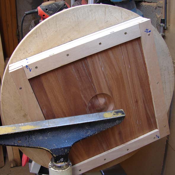

Re:panneau décoratif 05 Fév 2012 12:23 #55781
voici la pièce sur le tour avec un début d'usinage.
dans le cas présent chaque pièce fait 37,5 mm de largeur
Vos arguments
pour François, Lydie et Raymond
moins large et pourquoi ?
Re:panneau décoratif 05 Fév 2012 17:17 #55803
Roger tu auras un meilleur résultat quand tu vas décaler tes lames... :P
